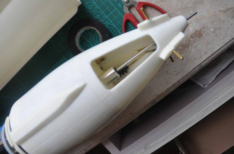

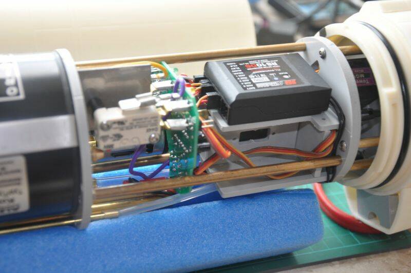

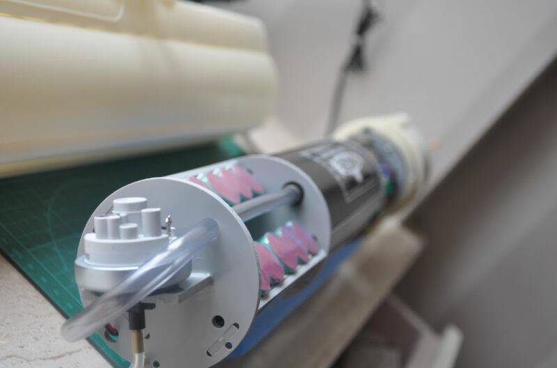

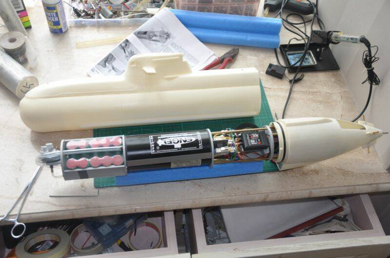

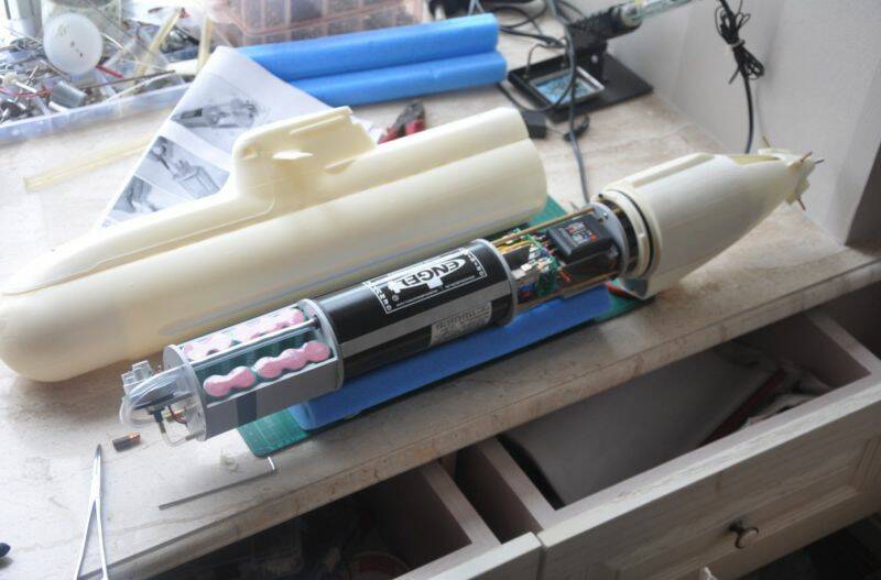

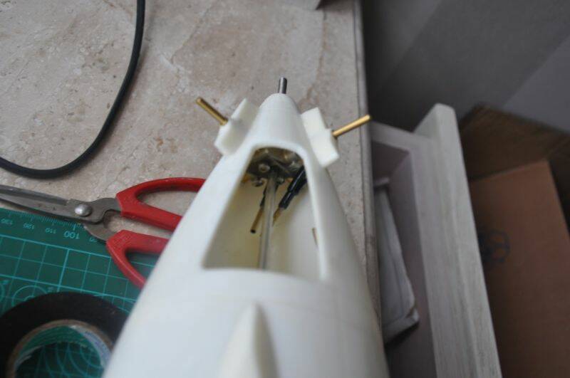

出差3天,剛回來,基本上安裝好了,現在就差配種和上漆了,,上些圖片!
 樓主| 發表於 2011年7月21日 07:57 PM | 顯示全部樓層
今天在配種的時候遇到個問題,就是那個壓力開關,插在控制板上,竟然活塞抽不了水,後來拔了就能抽水進來了,在家裡的浴缸,還沒下潛呢,不可能有壓力問題!不知道有人知道不!還是需要調一下壓力開關!我這個是3.0的,好像不能調壓力的
發表於 2011年7月21日 09:13 PM | 顯示全部樓層
WTC需先預留壓力
應該有一條由WTC外接出來的管子
先用注射的針筒注入空氣  或用嘴吹入   然後把管子塞住   電洞唧筒就可以啟動了
說明書裡面有寫
