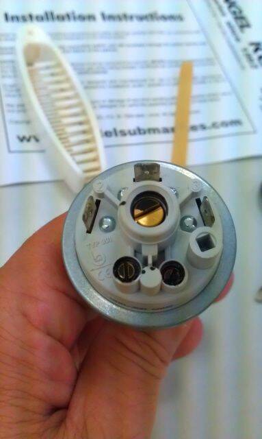

素安全壓力控制也素"安全深度限制"
The pressure switch incorporates a  "further function"
對WTC外感應水深, 當然要用管子  對內, 壓力開關已經在WTC內.所以不用管子了
在唧筒住滿水時.WTC內的壓力增加, 在沒有下達排水指令時, 如果WTC內壓力下降, 那表示有漏水(or 氣體外洩)
這時控制板會自動給一個"無條件唧筒排水上浮"的動作   這是靠壓力開關給的訊號

所以這塊版子上有兩顆感壓器 一顆對內 一顆對外??
還素德國佬厲害 這想真周全!!

這個不能算素壓力傳感器吧,我覺得該稱作壓力開關,要得到具體線性數據還得靠深度控制器

這小東西有這麼大的功能啊!哈哈,。看來買這一套還是很划算的

田兄說對了. 這只是一個 壓力開關
他只對一個預先設定好的壓力會有作用
如圖:這壓力設定是旋轉螺絲來調整
深度控制器是另一個組件
該組件有一個 honeywell感應器.上方有一條獨立管子通到WTC外
藉由水深淺壓力不同來調整唧筒排放水以達到深度調整
[ 本帖最後由 julia0826 於 2011年7月15日 10:57 AM 編輯 ]
