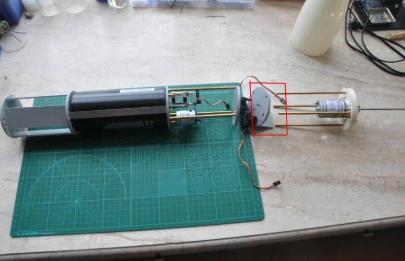

 樓主| 發表於 2011年7月14日 11:39 AM | 顯示全部樓層

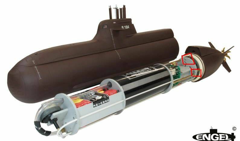

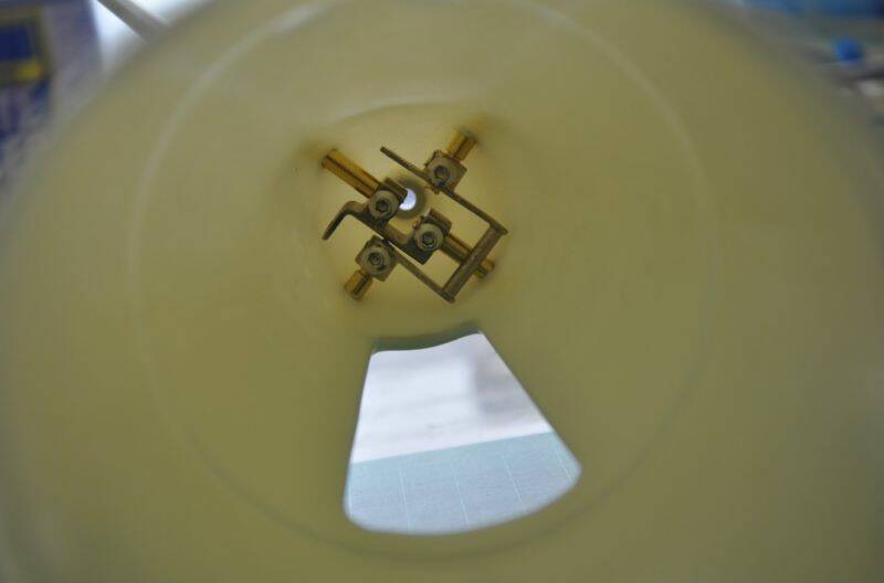

做了一點,有個小問題,看下面2張圖片的紅色地方
這個銅棒跟連接板的孔,直接穿進去,應該是孔大了,
看官方圖片沒這麼問題
看官方圖片沒這麼問題
這圖片看到清楚點
這圖片看到清楚點
發表於 2011年7月14日 12:02 PM | 顯示全部樓層
看看他的設計圖吧!
白色部分上膠後推入尾段, 如圖7
灰色有隔板的那個圓是銅柱導位用的,他將會和接近唧筒的另一個灰色圓片用螺絲結合
唧桶端的銅柱則穿過低一個灰色圓形片, 然後用螺絲和第二個圓形片結合
 樓主| 發表於 2011年7月14日 12:24 PM | 顯示全部樓層
原帖由 julia0826 於 2011年7月14日 12:02 PM 發表
看看他的設計圖吧!
白色部分上膠後推入尾段, 如圖7
唧桶端的銅柱則穿過低一個灰色圓形片, 然後用螺絲和第二個圓形片結合 ...
谢谢,julia0826 !!懂了,懂了~~~
