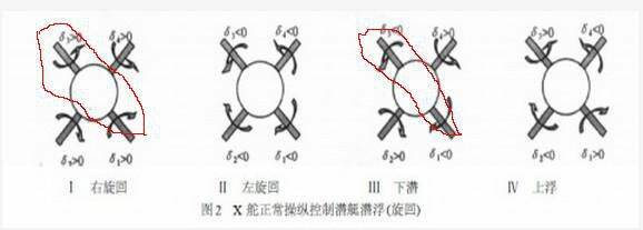

X舵怎麼在遙控上混控?看了這張圖,好像不可能實現,我的遙控式JRX2  !對遙控也不太熟悉!再次請教下各位大大,
看圖中的右旋轉,左旋轉  我要遙控上設置出來了,可以達到,但上潛和下潛,,跟左右正好相反,,遙控器上不知道怎麼設置! ...
你的JR一定有三角翼混控 叫出那個程式就可以了
兩顆伺服器分別插昇降舵跟副翼就可以了
或是開V-tail混控 兩顆伺服器分別插方向跟昇降
再不然自設兩組混控程式交相混控

 樓主| 發表於 2011年7月27日 06:10 PM | 顯示全部樓層
這個真是難倒我了,看了JR說明書,有個 程序混控    有個  升降舵----襟翼混控    有個副翼-----尾翼混控
選擇哪個???我的2個舵機  分別插在  接收機的  升降舵(ELEV)  和尾翼(RUDD)     我用了一個程序混控,實現了左右轉
但大家看下這圖片紅色的地方  我難倒每次要上潛和下潛,,都要遙控上設置下正反嗎?

 樓主| 發表於 2011年7月27日 08:03 PM | 顯示全部樓層
我也不知道調了什麽,現在弄是弄起來了,就是上升和下潛,在遙控桿上是反方向,,把這個設置成正確方向的話,左右又會是反方向,,勉強用著先把,在樓下的水池試了下,轉彎不靈敏啊·~不知道要怎麼解決!

原帖由 huhaojin87 於 2011年7月27日 08:03 PM 發表
我也不知道調了什麽,現在弄是弄起來了,就是上升和下潛,在遙控桿上是反方向,,把這個設置成正確方向的話,左右又會是反方向,,勉強用著先把,在樓下的水池試了下,轉彎不靈敏啊·~不知道要怎麼解決! ...
the X-tail is just like the V-tail if your hardware and transmitter setting are all correct
(please try again with V-tail mixer)
I think there should be no problem with that
about the situation you mention above...sorry man..I can't help you
