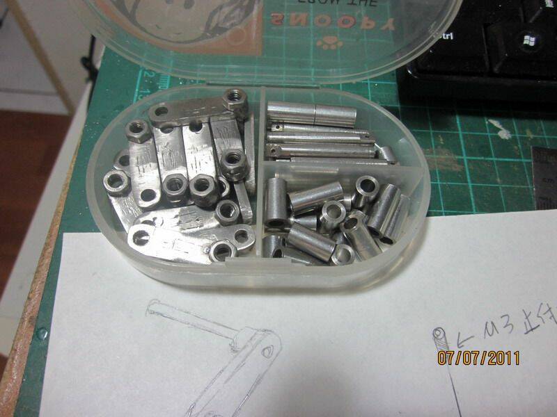

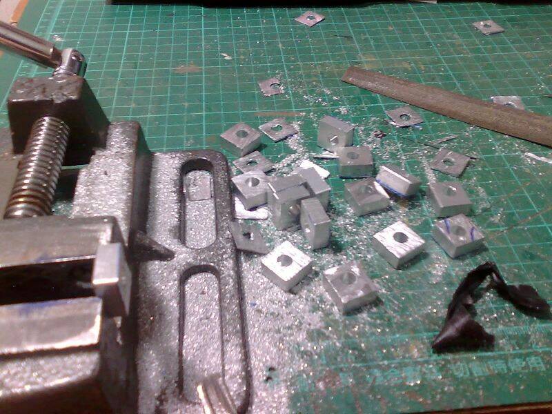

鋁塊加工,鋼管加工
鋼管加工完成,(盒子裡右下1/4吋鋼管)
簡易配置圖

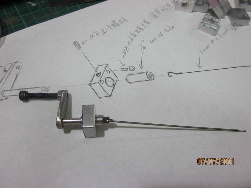

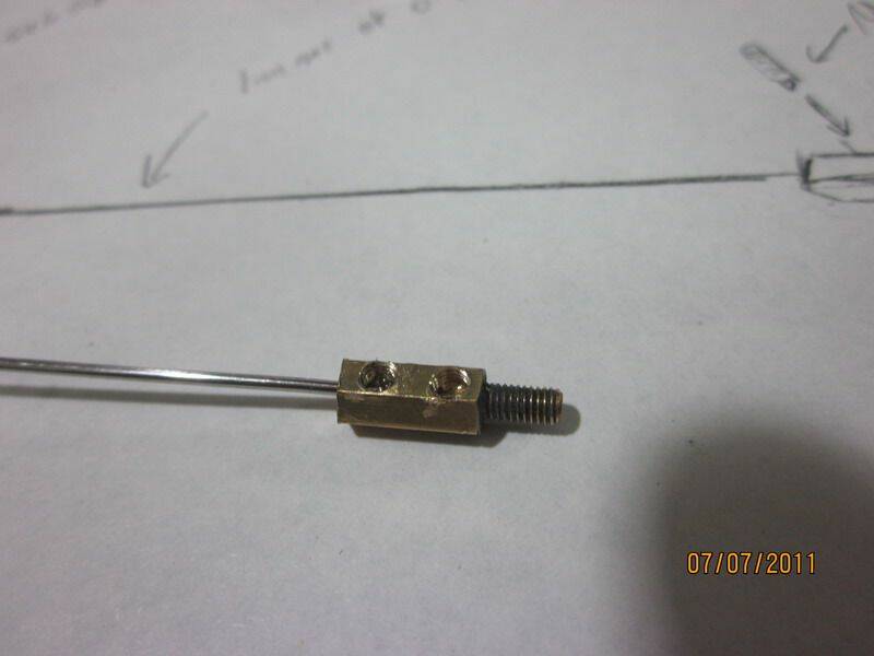

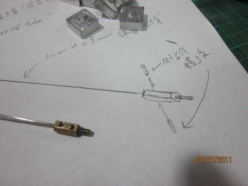

搖臂軸套我做可拆換是的,到時軸套鋁座上會導上M3的止付螺絲
組合套件測試(鋁座太高,會視標準高度裁切)

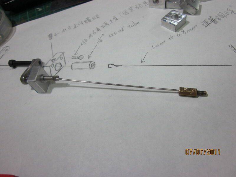

鋼絲(鋼絲也會依最後測試階段更換粗細)末端也是用止付螺絲固定,以便往後調整扭力桿用
目前就先這樣囉,最近會很忙,進度可能又要拖囉,但會盡量,坦克真的比造船繁雜,一堆金屬製品要加工

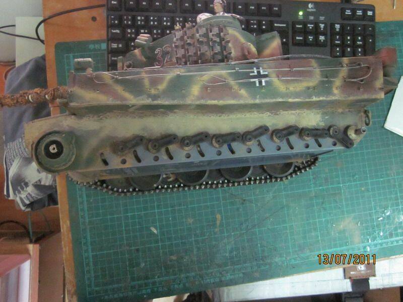

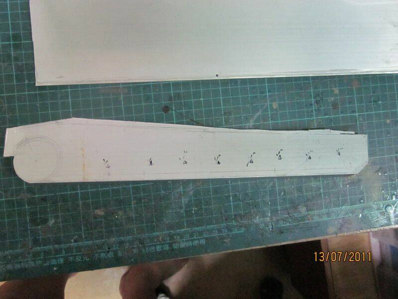

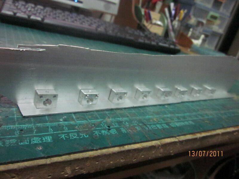

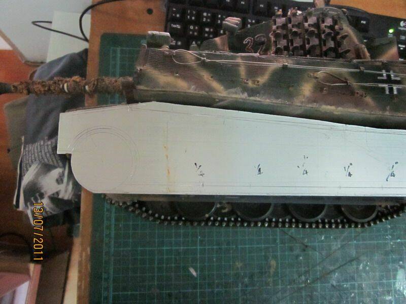

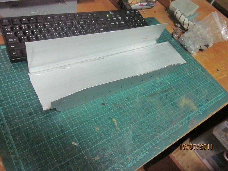

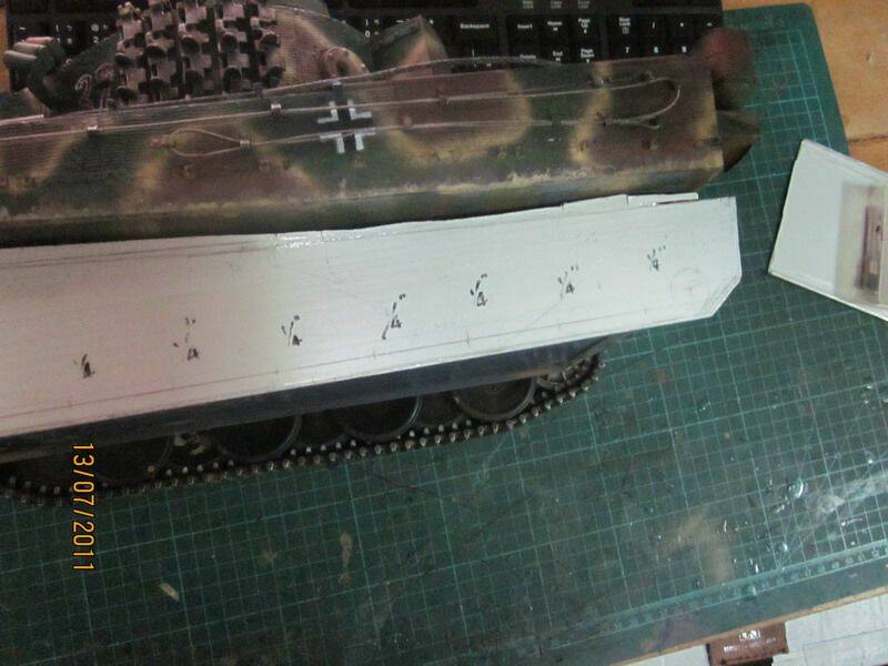

底盤加工
材料是鋁合金電線槽盒,同樣也是廢物利用,只用手鋸,電鑽跟挫刀,先做一個粗略,日後再慢慢加工,原本想要讓人用水刀切,但是.....能DIY就DIY吧!.反正到目前為止都是廢物利用,除了螺絲跟彈簧鋼絲用買的,錢就留著買田牌,...HL給人最大的樂趣,就是DIY
