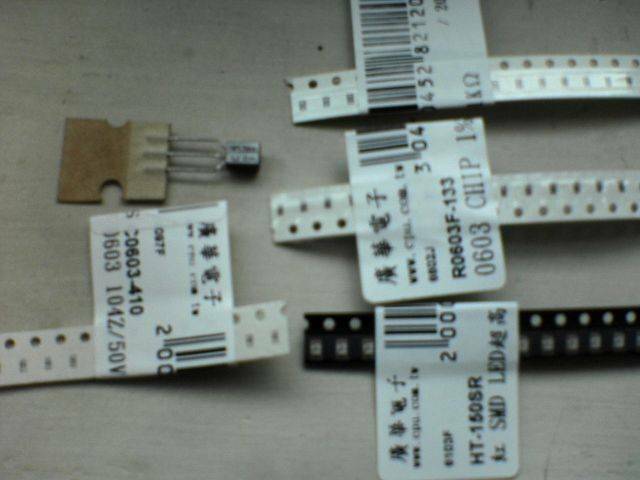

中午趁出去辦事的時間,到公司附近的廣華電子買修改零件
零件依照jeff62大大所說的選購
電晶體則選:
2N3904  0.31W 40V 0.01A NPN  TR 2N3904 TO-92
不知道對不對...請jeff62大大幫我對一下,整體零件買來不超過200台幣,由於我還沒把GY240拆開過所以還沒主意如何下手,今晚如果有時間就給他改下去...

剛去網路查一下MMBT3904跟2N3904 兩者規格一樣只是MMBT3904是屬於SMD
2N3904
MMBT3904
BC848B
等會再去問問有沒有MMBT3904,其他飛友要改的話請注意一下
請問jeff62大大如果硬用2N3904空間塞的下嗎??

2N3904特性跟 MMBT3904一樣,不過體積太大裝上去兩片機板就合不起來啦 所以還是需用MMBT3904或特性差不多的NPN SMD 電晶體.

今天去台中廣華電子問結果確定沒有MMBT3904,可以現在已經修改到剩下此元件,是否有人知道那裡買的到,還是有誰知道那些替代npn電晶體可替代
