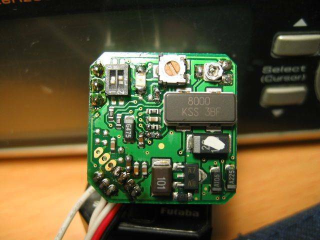

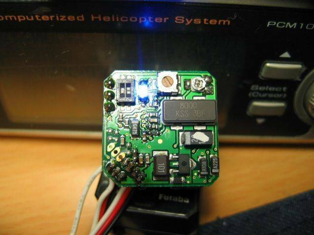

改裝成功 ^^
我根據上述的方式進行改造 GY240 , 結果是......大成功 有興趣改裝ㄉ可以試試喔 改裝ㄉ方式其實粉簡單,但是..最好有焊接能力者再嘗試 . 為了辨識與GY401的不同, LED的顏色我選擇藍光. 感度與我另一顆401相同 都是在 75 , 使用方式與 401 也都一樣, 我ㄉ 240 就降變成了 401 囉
所需零件 :  (SMD)  電阻  330 * 1
                                  1 K * 2
                           電容  0.1 u *2
                           以上的size 都是 0603
                           10K 可變電阻 *1 (光碟機上ㄉ讀寫頭有一顆如
                           果剛好是10K歐姆,那就恭喜您了,如果不是可以
                           到西寧市場一樓, 就可以買到同SIZE 的VR)
                           電晶體 MMBT3904 *1 (或通用ㄉNPN 晶體)
                           LED  (SIZE  1206 )
                           伺服機訊號線一條
所需工具: 烙鐵一支( 烙鐵頭最好買最尖的, 避免和接到其他零件)
              斜口鉗, 小十字起子 ,吸錫線 .還有一雙靈巧ㄉ手
以上零件皆可到台北中華路附近買到.
我絕ㄉ這次改裝最要注意ㄉ地方就是, 將兩片機板要做分離時, 連接ㄉ三個點一定要用吸錫線將上面ㄉ銲錫清乾淨,不然 會把機板上ㄉ銅箔片弄壞,其他部分就如樓上大大PO出的圖檔,一一將零件換上就可以了, 最後還是提醒, 沒焊接能力者請勿輕易嘗試 .祝 各位大大成功
