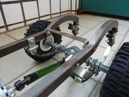

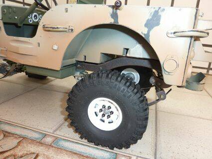

這兩隻大樑, 真的有粗勇到!!!
 樓主| 發表於 2011年8月12日 10:05 PM | 顯示全部樓層

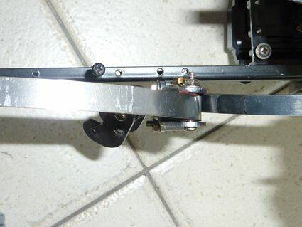

參考原本威力模型的尺寸,本人覺得太細不好看,過一陣子要改鋁材

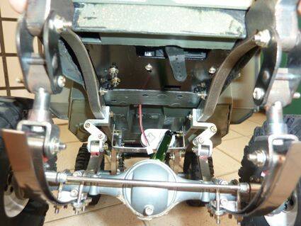

 樓主| 發表於 2011年8月14日 08:18 AM | 顯示全部樓層

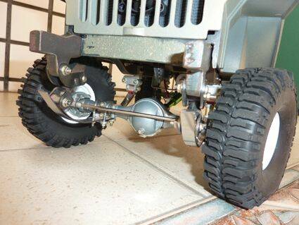

是RCC的車軸加寬的那組,寬度200mm
輪子使用RC4WD - Interco Super Swamper 1.9 胎 Z-T0046
輪子裝上後輪圈還要再改裝加寬外移一點,
葉片彈簧及u形螺絲等固定的相關配件為自製diy,葉片彈簧尺寸比 f350規格大及寬
中差可以使用rc4wd的r2或1接2的轉接座均可.

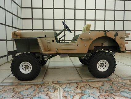

發表於 2011年10月19日 11:27 AM | 顯示全部樓層
Y大,請問這台威力完成了嗎? 能否分享照片或影片呢?
 樓主| 發表於 2011年10月30日 03:15 PM | 顯示全部樓層

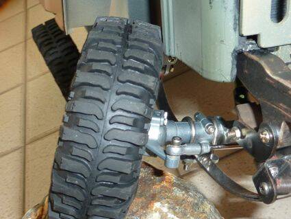

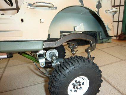

還有一些要修改
馬達傳到中差,傳動軸短少了一點,考慮降低彈簧高度或加長傳動軸
右邊輪稍微干涉車體,要稍微修整
