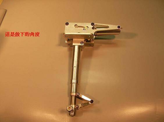

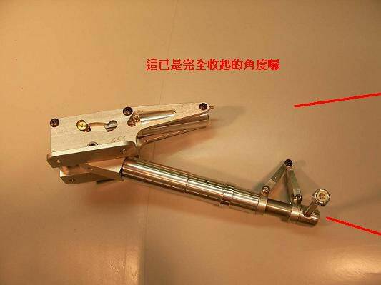

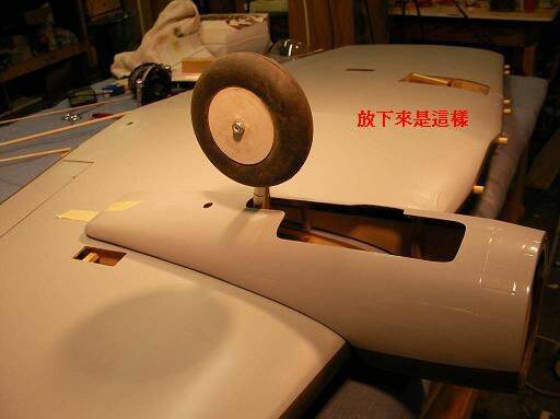

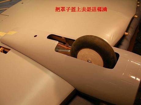

現在比較傷腦筋的是收腳,B-17的角是往前收的,而且沒有完全收進去,
而是帶有角度的,所以一般的收腳可能不太適用,
以下是我找老外的相片看到的...
收腳不是原廠而是美國sierra的,看起來不錯
[ 本帖最後由 yamaimo1025 於 2011年6月30日 12:22 AM 編輯 ]
