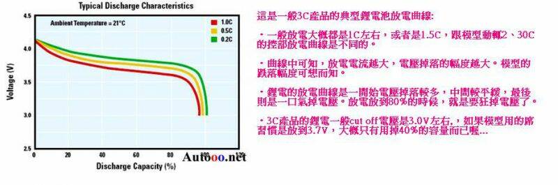

 樓主| 發表於 2012年3月25日 08:31 PM | 顯示全部樓層
下面是我所知道3C用的鋰電的放電曲線,跟模型用的不太一樣的,
而且模型用的鋰電沒有保護線路板保護,這對3C產品來講,是不太可能的...因為太危險啦...
