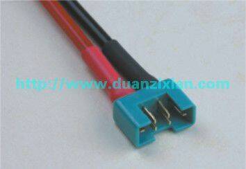

mpx插頭與一般插頭無異,但共有6組接點,長久使用較不易發生接觸不良與阻抗增加的情況。
電子材料行開關,品質不一,耐受度低,阻抗高,容易瞬間造成意外空難。
mpx插頭最令人安心
mpx插頭最令人安心

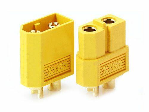

XT-60金插價格便宜,殺雞也可用牛刀
XT-60金插價格便宜,殺雞也可用牛刀

回復 283樓 tony5548 的帖子
TONY5548大
mpx插頭最令人安心
但是看您的圖片後是否與T差一樣的接法
公端接電池母端連接收機?

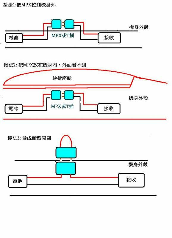

原帖由 chaohsinming 於 2012年3月2日 07:27 PM 發表
TONY5548大
mpx插頭最令人安心
但是看您的圖片後是否與T差一樣的接法
公端接電池母端連接收機?
老哥~這是我想到的接法,至於我會用第三種接法,參考看看囉~
其他大大如有更好接法,請指導一下嘿~
