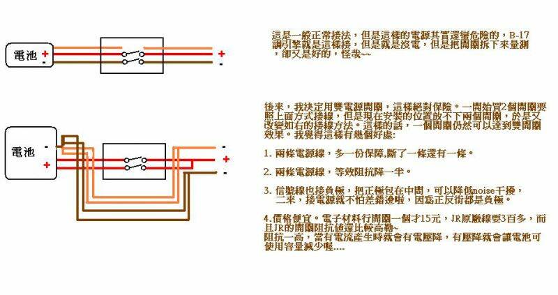

【電源開關】
B-17在第二次測試引擎的時候,就發生電源不通電的狀況發生,機身機翼拆裝了3次稿的我滿頭大汗還是沒電,最後直接拉另外一條電源線才行,但是把電源開關拆下來檢查卻都一切正常....見鬼了?
最後我決定改成雙電源.....這樣肯定ok了吧?

發表於 2012年3月1日 12:41 PM | 顯示全部樓層
還是只有加油啦!
把[電]與[重心]搞好就是首航成功之日!
沒有其他贅述了!加油!
發表於 2012年3月1日 01:34 PM | 顯示全部樓層
電子材料行賣的開關不耐震動,錢都這樣花了,這省不得啊!
發表於 2012年3月1日 02:28 PM | 顯示全部樓層
有聽說jr系統接收燈閃代表可接收訊號但沒有鎖定,很多人這樣摔機的,因為在地面測試沒有問題,升空莫名其妙no控 必須燈不閃才算ok的
發表於 2012年3月1日 05:54 PM | 顯示全部樓層
JR系統請注意
請先開控,再接接收的電.
要是中間接收斷電在復電.接收就會閃燈
表示中間有斷訊過.閃燈的狀態下飛上去很容易2.4G脫鎖
2.4G對電壓比較要求瞬間短路(大電流/電壓降)都有可能導致接收斷電
