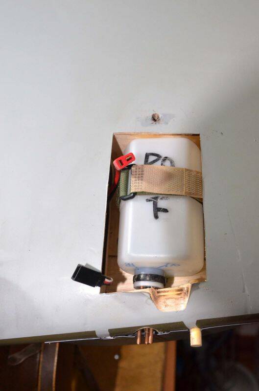

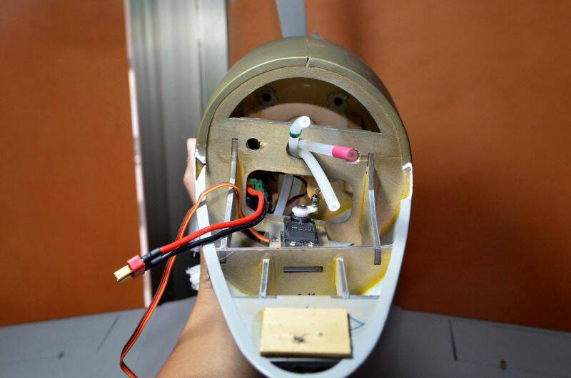

油箱的位置如圖,最左右的兩顆距離油箱較短,因此可以直接拉油管給引擎,
但是中間兩顆油箱的位置就比較遠啦,因為中間有起落架的關係,所以要把油箱閃開,距離比較遠。
今天花了一天的時間將油管換新,希望不會再有破裂的情況發生,油管璧也較厚,希望不會再死折,
同時內徑看起來是有那麼"奇蒙子"的小一點,希望回流量能較快。

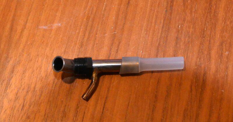

而直排排氣管今天幫他套上縮小孔徑的矽膠管(排氣管7mm,矽膠管內徑4mm)
再小就套不上去了,不知這樣是否有效?

塞軟木塞會不會變BB槍啊???
在地面先用巴爾薩木削一個半圓塞一半進入排氣管
發動引擎順暢ok再在排氣管邊鑽一個洞所一顆螺絲就不會變成BB弹啦!!
