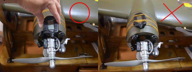

‧最後,轉速計不能放在引擎上測試,一開始為了方便,我把光學轉速計綁在引擎上測轉速,但是轉速就是很不穩定,甚至懷疑轉速計故障,但是拿著一顆一顆測卻又是好的,這又是令人不解的地方,後來才領悟到是因為引擎的震動,左右橫向的震動頻率,應該會影響這種光學測速計的準確度。
解決方案就是請人(感謝小查弟)蹲著馬步幫我拿測數計就解決啦。

測速計不能用綁的
測速計不能用綁的
