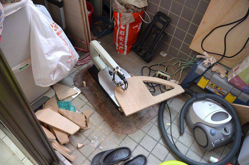

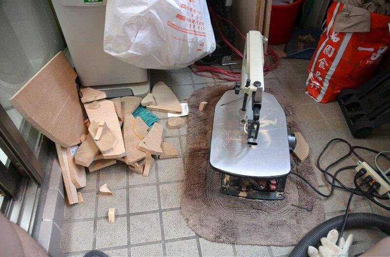

星期六老婆回娘家,把握這大好機會趕快來試試我的新線鋸機,結果呢
‧線鋸機最好能固定在工作桌上。
     雖然我的線鋸機夠重,不用一邊押著跳跳機,一邊鋸木板,但是我在地上鋸也是夠嗆的,一天下來,腰快斷了,真是要我的老命。
‧線鋸機越大越好
    但是木板回轉需要的空間也很大。
‧不要吵到鄰居
     隔天,我家電梯貼了一張公告,叫住戶不要敲敲打打,不知是不是說我?
晚上不能工作....嚴重影響進度啊...
‧線鋸是軟的,越細的線鋸反而越不好鋸,因為容易變型,鋸出來的線歪來歪去的,
一定要慢慢來,慢慢推..。我又要準備一台拋光機了....

發表於 2011年11月15日 12:16 AM | 顯示全部樓層
回復 173樓 yamaimo1025 的帖子
衷心建議Yamaimo1025兄買個扎實的小型折疊桌,將線鋸機放置在桌上工作!〈工作高度要夠〉
最好再加上一盞近燈、護目鏡與防塵口罩!這對您的工作健康會有一定的幫助。
偶現在都使用較粗的線鋸然後慢慢鋸,其實對工作成品效果較好。
