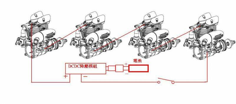

原帖由 hyl 於 2011年8月30日 10:57 PM 發表
四個火星塞共同接地,不可能串聯.除非你能將火星塞座的牙改成絕緣材質.困難度很高.
可以串聯,火星塞頭接正極,引擎接負極,,
1號火星塞頭  --> 1號引擎 --> 2號火星塞頭 --> 2號引擎 .....
重點是接觸阻抗可能造成線材發熱,風險較大
我的建議還是四個引擎室,用四個1.2V的充電電池,四個獨立開關.而且不會受到其他引擎的影響.
配線也縮短許多
SIMPLE IS BEST

 樓主| 發表於 2011年8月31日 12:05 AM | 顯示全部樓層
hyl大大
不太清楚要把plug的牙改成絕緣的接法是...?
我的串法如圖,不知這樣對不對?
所以用串接法除了PLUG本身線圈的阻抗+線路阻抗+接觸阻抗之外還要加上引擎本體的阻抗?
發表於 2011年8月31日 12:07 AM | 顯示全部樓層
原帖由 yamaimo1025 於 2011年8月31日 12:05 AM 發表
hyl大大
我的串法如圖,不知這樣對不對?
所以用串接法除了PLUG本身線圈的阻抗+線路阻抗+接觸阻抗之外還要加上引擎本體的阻抗? ...
這樣的接法,理論上ok,實際上要測試壓降看看
 樓主| 發表於 2011年8月31日 12:22 AM | 顯示全部樓層
原帖由 chrish 於 2011年8月31日 12:07 AM 發表
這樣一大圈都3A在跑,如果隨便有個0,5歐姆阻抗,那就3Ax 0.5.歐姆=1.5v的壓降了耶...
3A接什麼電源線較好?
(睡覺去了...Z...Z...Z)
