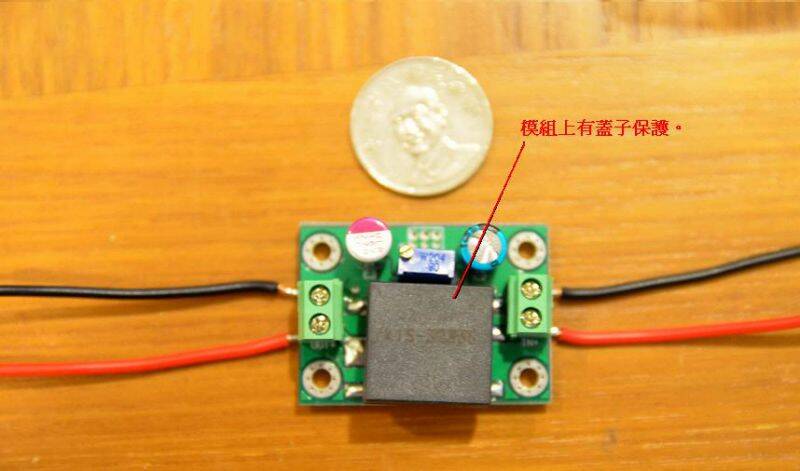

我們都知道,木精引擎所用的PLUG其構造只是很簡單的加熱線圈,
當引擎要啟動的時候,只要掛上直流電,讓線圈發熱,
這樣就可以讓木精引擎啟動了,最常用的電源便是1.2v的鎳鎘電池。
單引擎的時候,掛上電夾,啟動後拔除便可以昇空,
但是我的4發b-17要怎麼弄呢?這讓我有點傷腦筋。
因為:
‧4發引擎。我啟動時如果一顆一顆的夾電夾,等我發動到4號引擎時,
一號引擎不就沒油了?→我需要快速點火裝置。
‧單引擎的點火電流大約3A左右,同時點四顆引擎時就需要12A的電流,
那鎳鎘電池的容量也得加大四倍以上才行。電池用外接的話還好,
但是要飛機本身就要能點火的話,這個大容量鎳鎘的重量會有點重
→得採用效率好一點的點火方式才行
綜合以上兩點,就我知道的範圍,尋找DC-DC這種降電壓供電方式。
效率較好,可以讓飛機不用戴太重的電池。
雖然有些美系的DC-DC IC效率非常好,又很小,不佔空間,
但是價格太高,取得不易,封裝太小也不適合手焊,
但是經過MASS大大的建議,找到了一塊模組還蠻適合我的需求,價格又低。

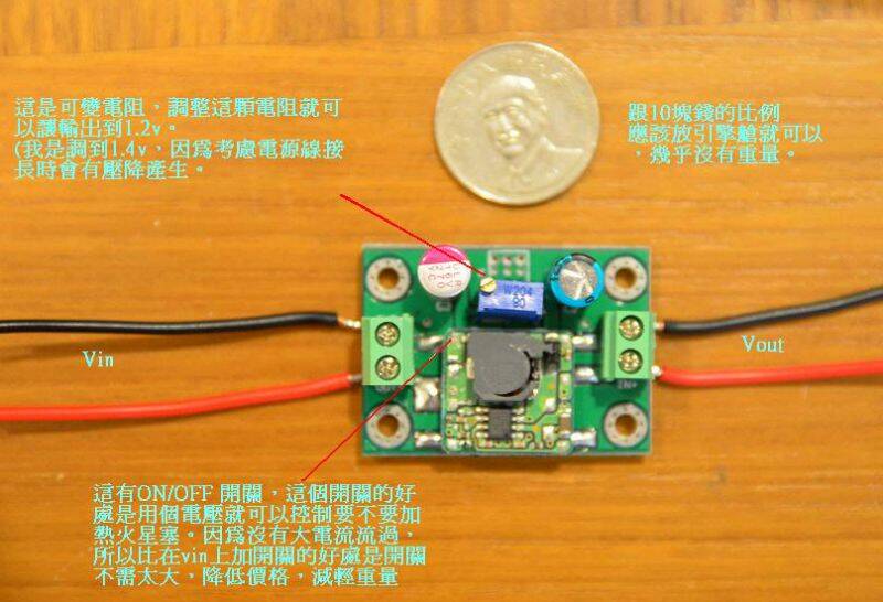

買回來之後經過測試:
Vin=7.4V (鋰電兩串標準電壓),Vout=1.4V( 跟鎳鎘充飽電壓一樣)
Iout= 3A的條件下,效率大概都還有70%左右,
沒有震盪,RIPPLE也OK(應該不care)
雖沒有老闆號稱的90%效率那麼好,但還算OK,
Iin=7~800mA左右 x4發的話,大概是3.2A,
所以我B-17就掛一顆7.4V, 4000maH 20c的鋰電點火就綽綽有餘了
這樣只要充一次電,就可以應付一個小時的點火用電了
重量大概200g,拿來當壓艙用,也應該OK。
這個模組真是太美妙了,真是感謝MASS大大。
我還在考慮要不要空中點火。因為老闆說B-17要1/3油門下來,這樣的話,似乎slow的時間很短,沒有必要加熱?
IC 在Switching時會不會干擾接收? B-17很大,應該可以離很遠吧。
有沒有大大要提出指正或者您有更佳的做法?請討掄喔~

 樓主| 發表於 2011年8月30日 10:47 PM | 顯示全部樓層
原帖由 mass 於 2011年8月29日 10:20 PM 發表
我近一年出廠的飛機全都把這個點火小裝置裝在飛機上,
因為一來年紀大了有老花,插個電夾要老半天,二來腰彎不下去啦
我用FUTABA 2.4G系統,飛行中的干擾倒沒遇過,72MHZ就不知了。
另外待速點火轉速可以低得很漂亮,但是 ...
對厚~!串聯~!
MASS大大這個提案很贊喔~理論是一定可行的,嗯...想想..
1. 結構上
﹝串聯﹞ 只要一組降壓器,一組開關,電池量不大,構造簡單,價格低。
﹝並聯﹞ 要4組降壓器,4組開關,電池需求量大,構造較複雜,價格較高。
2.操作上
﹝串聯﹞ : 4顆需同時點火,一斷線就4顆全滅,需要查4顆的線路。調引擎也要4顆一起點火。
﹝並聯﹞: 可以一顆單獨點亮調引擎,單顆壞,單顆查線路。
3. 其他
﹝串聯﹞: 等於是定電流,流到每一顆plug的電流一樣,理論上應該一樣亮,但是由於線路由機身電池→降壓模組→(Iin=800mA,Iout=3A)接出,繞到1、2、3、至4號引擎繞一圈,這一圈是3A在跑,每顆plug之間會有線路上壓降與接觸電阻(plug帽蓋)的產生,因此等效電路上看每顆plug上的分壓有可能不同,所以點亮的程度可能不同,點火怠速與不點火怠速的轉速可能不同。電源線得放粗一點...
﹝並聯﹞: 降壓模組可以靠近引擎裝設,大電流線路短,降低線路長產生的壓降,降低點火不均勻的現象。7.4v降到1.2v效率較不好...耗電
目前想的到的差異只有這些,還有其他的嗎?   請大大們指導一下,謝謝~

發表於 2011年8月30日 10:57 PM | 顯示全部樓層
回復 113樓 yamaimo1025 的帖子
四個火星塞共同接地,不可能串聯.除非你能將火星塞座的牙改成絕緣材質.困難度很高.
修正,        "剛剛看時沒想到是4個單獨的引擎,那麼串連是不錯的選擇"可以使用6V來不補償過長線路的壓降.
[ 本帖最後由 hyl 於 2011年8月31日 12:01 AM 編輯 ]
