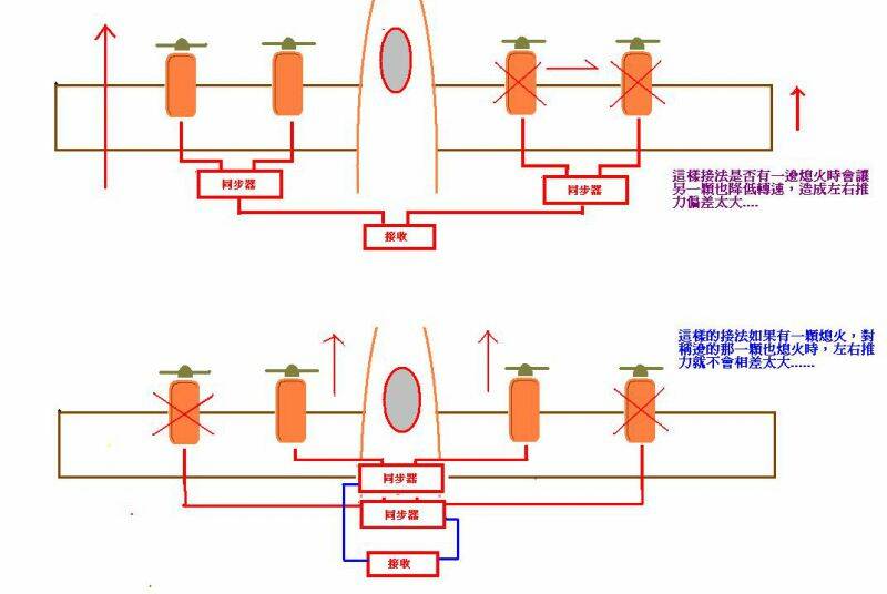

原帖由 yamaimo1025 於 2011年7月10日 11:55 PM 發表 不知同步器這樣做混控可不可行?(請看紅字部分)麻煩地瓜可以請帥哥幫我問一下嗎?
上次問老外的意思是, 他有做4發,其他用兩個雙發拼湊的都“不行”
問他兩板接一起的接法,只一直報價,我看是推銷他的東西!
不過照邏輯來看應該行的通的!
不如試發看看!!!!!

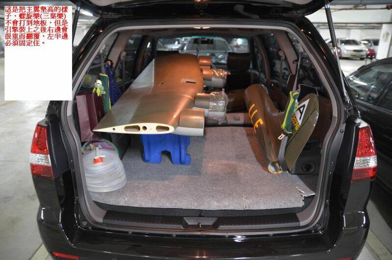

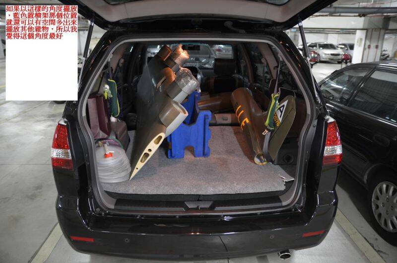

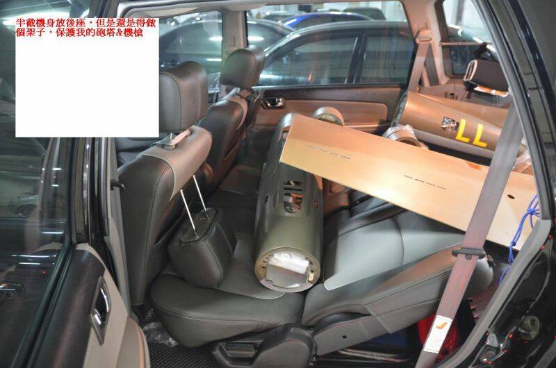

嗯!真的是很體貼又超讚又設計感十足的自製'"製機架"&"置機架" ,小弟以前都用塑膠水管+冷氣管包覆軟管製作比較簡陋。
請教Yamaimo1025兄,"置機架"為何要設計成可以往前傾斜呢?還有若用來磨引擎,漂亮的"置機架"鐵定 ...
Tony大大
其實塑膠水管是很堅固又輕巧的材質,當成置機架是一個很好的選擇。
只是我有空間限制、調機的方便性、輕量化這些考量,所以我才想用學老外做海綿置機架。
老外為何要作成往前傾,他沒有很清楚的說明,只是說為了方便。我也這麼覺得。因為DH-88裝了兩顆引擎,就很不好拿,角度可調,真的很方便。
至於磨引擎噴油的問題嘛~的確不好處理,或許磨引擎時用個搬家用的那種大型保鮮膜包一下製機架(我還剩很多....)

不如試發看看!!!!! ...
謝謝帥哥。
"不行~是要通通拿去做雞精喔?"
老外真小器,也沒說兩板一起接會怎麼樣個不行法
又要當白老鼠實驗看看了....
既然有一發停止時另一發會自動降低轉速,遙控器油門位置不變,那這樣應是同步器強制油門servo動作的,
混控油門應該是不影響另一個同步器動作吧?
