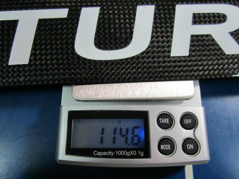

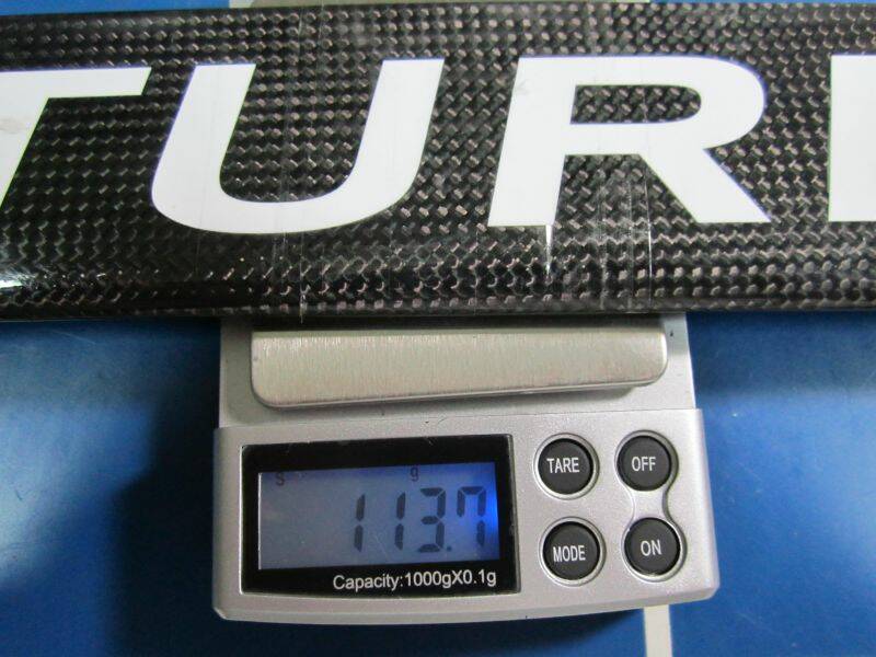

今天幫飛友平衡了一對600槳,最精確的工具就是那種簡易型平衡器,除了基本的蹺蹺板平衡外,另外也做了重心平衡,做完這兩項,
這就是一副超完美平衡槳了
[/media]
看吧!其實做完之後再秤槳重,兩隻不會一樣,這誤差是來自槳末端與螺絲孔之間的間距誤差(想像蹺蹺板,若是一胖一瘦的人,其實只要調整站立的位置,一樣可以達到平衡!)所以若是連重量都可以一樣的話,那就是一對宇宙超級無敵完美槳啦!
這裡有教學影片,還滿搞工的...
[/media]
影片裡用的是碳棒,但我覺得450 sport的主軸比較好用
