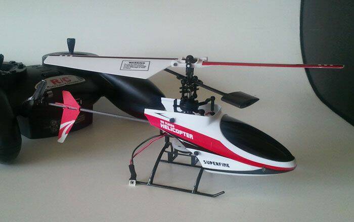

可以請教分享改裝得圖片嗎?例如330uF電容要焊接的位子?
小弟不懂電子...
我也因為9958鎖尾問題而去更換solo pro的尾馬達組...但是改善效果有限
比較有效果的是把平衡重鎚改成msr的平衡翼....靈活度大增(差異性很大)

不好意思,我目前手中可以有微距攝影的相機在手邊。簡單講,將機頭罩取下,看到電池線在機板上的焊點就是,不過要注意一下電容的級性,負端接黑色電池線。還有PCB看起來很迷你和脆弱,烙鐵要小心點使用。
今早不小心將旋翼上的小球頭給摔段了,我發覺9958最脆弱的部分應該就是這個迷你的球頭,而且旋翼的材料又脆沒有彈性,很容易就因為球頭斷了而整支旋翼報銷。這星期假日將嘗試用迴紋針與AB膠+痱子粉DIY一個堅固的旋翼球頭,看能不能救回旋翼組,不然換新的還是很容易摔壞。因為之前只有飛過四動雙槳的F27,剛上手四動單槳9958,很容易不小心在速度上飛太快而撞機失控墜毀。等四動單槳的手感習慣後再來升級平衡翼試試。希望它的馬達能有"動頭"一點。
