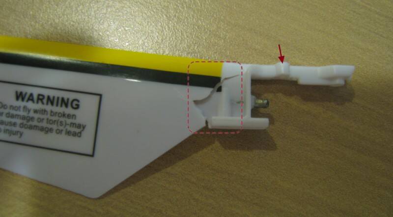

分享我的經驗。剛開始學飛時是在臥室,希望摔在床墊上比較不會壞,可是常撞牆,主翼球頭常撞斷,插入主旋頭的圓桿也很容易斷,是相對較大的開銷,手邊有不少的斷桿斷球頭的主翼,看網路後就改用不銹鋼球頭。但是他的螺紋桿比較粗(2mm),洞要鑽的比較大,塑膠臂本來就小,所以塑膠臂容易斷(我斷了兩三根了)。

用粗的鋼球頭螺紋桿,塑膠臂容易斷。箭頭指的圓桿也容易斷,斷掉後改成金屬(用迴紋針)。 ...

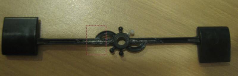

平衡桿的球頭斷了,也改用珠針。另一邊球頭後來又斷了,修復前的樣子。

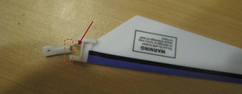

主翼變得很耐摔,直到這個樣子,再看看吧。珠針球頭回收再用。
