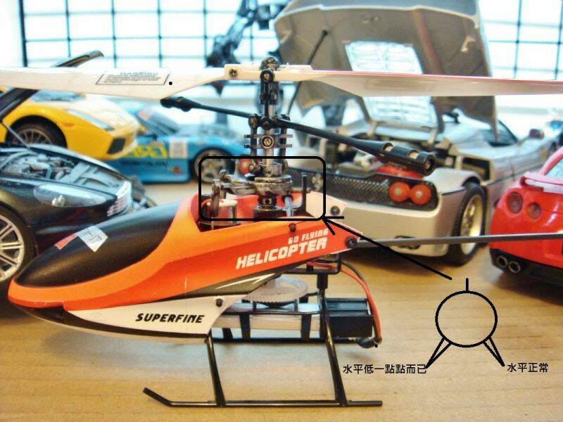

可惡 原來有這麼方便的零件  早知道我就不用滴焊錫滴的這麼辛苦了....
請問您這台調整好起飛時可以穩定停懸嗎(類似雙翼共軸起飛那種感覺)
我試了幾天起飛時都會原地旋轉好幾圈才會升空
升空後也是往右後方(機頭朝前)繞逆時針大圓飛
可以po一下您十字盤的角度照片嗎
另外推向前飛行時 2支微伺服連桿是同時同長度往下拉的嗎
我感覺起飛後前後或側飛的控制有點奇怪
ps.這隻控的天線是沒作用 把控拆開改電池時發現那個天線只是塑膠桿而已 裡面沒任何線路XD
[ 本帖最後由 maxlee634 於 2011年7月26日 12:57 AM 編輯 ]
發表於 2011年7月27日 03:06 AM | 顯示全部樓層
回復 68樓 maxlee634 的帖子
不好意思~民宿太忙了~~現在才回...
我是先用遙控器的微調...把微伺服器.調到中立點.
再用手.調2支連桿的水平平行
然後手拿著機子起飛(地板起飛太慢了)
起飛後...左右正常~~~前後不正常....有點往後飛
所以只調前後連桿~比水平低一點點(順時針大約2圈)
小圓飛是正常~~~大圓飛..就有點..........瞎
9958畢竟不是專業的機子...所以要求不要太高...爽飛就好
PS:地板起飛~油門多加一點..一次升空到腰~就不會轉了
發表於 2011年7月27日 02:06 PM | 顯示全部樓層
回復 69樓 峰墾丁 的帖子
哇謝謝您 很詳細的解說
我的機子是機頭往前 十字盤是很明顯的左高右低XD
我還以為是啥特別用意.......看來還是非調機不可
