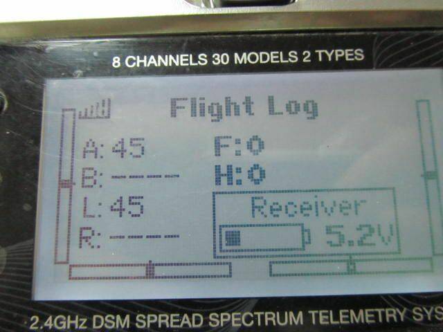

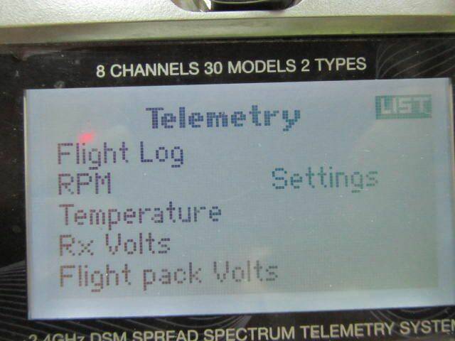

請問AVIO及DX8同好Tm1000回授數字?DX8買來用一些日子..蠻順手.最近才把Tm1000裝上亞拓600機子.bec電壓.電池電壓.電變溫度.均可監看飛行途中.上下限數字.還可設定警報提醒.只可惜這區塊.說明書細述的少.誤了不少商機及飛友幸福.目前尚有不清楚地方如圖..其中 圖1  A;45  L;45數字會有不同數字不知是代表馬達電流還是其它  圖2  Flight Log與Settings如何設定.希望有大大能解惑      最新測試.遙控器關掉電源..再送電.圖1..H:會有1出現..顯示失聯警示

剛才看了一下原廠英文手冊,稍微說明 Flight Log 這頁的意思,它主要是顯示訊號的品質
A, B, L, R 是指不同的天線
一次飛行之內,在 50~100 都 OK
如果一次飛行超過 500,就要調整一下天線的角度 (PS. 天線不要直指著機子)
B, R 在 AR8000 下是不會顯示的,可以略過。
F 是 Frame loss,是指掉資料封包的意思,愈低愈好,0 是最好的情況
H 手冊叫 A Hold,是指發生連續 45 個 Frame loss,也就是整整 1秒鐘的資料都 loss
為何是 45 個 frame ? 很簡單
1 second = 1000ms
一個 frame 22ms,所以一秒就有 1000 / 22 個 frame,大約 45 個
最好重新檢視一下發射器、接收器的配置,或是換個地方飛行
訊號干擾的情況下,還是要小心點~
原廠手冊,第 42 頁
http://www.spektrumrc.com/Products/Support.aspx?ProdId=SPM8800
你可以試試,關掉十秒鐘再開遙控器,H 是不是約等於 10
