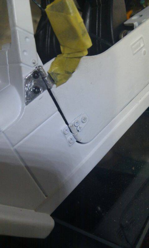

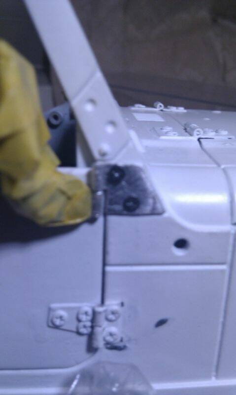

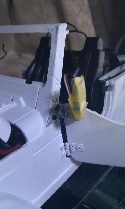

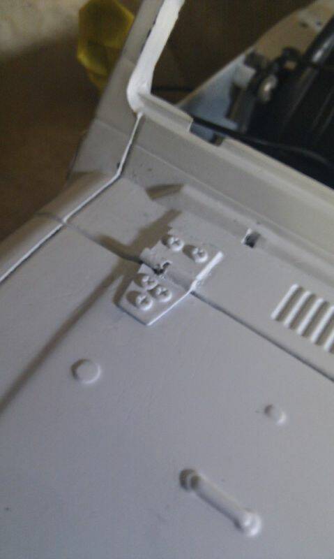

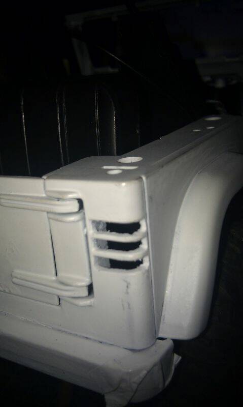

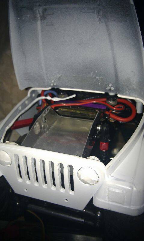

這是小弟的藍哥殼目前進度...
因為車門固定要用強磁的關係,請教過版上大哥如果只用一個下絞鍊發現會反一邊,所以對著它發呆了幾天(也因為在下雨所以不敢噴漆)決定再度幫她製作車門上絞鍊,目前等待天氣好天公伯麥擱下雨ㄚ拉
就可以噴漆囉!
放鋰電的引擎室
放鋰電的引擎室
左邊車門-後照鏡用遮蓋膠帶包起來等噴漆
左邊車門-後照鏡用遮蓋膠帶包起來等噴漆
引擎蓋絞鍊
引擎蓋絞鍊
右邊車門上,下絞鍊
右邊車門上,下絞鍊
車後方向燈,煞車燈也挖空等噴好漆再找材料塞進縫縫當燈殼
車門試開,還蠻順的
車門試開,還蠻順的
引擎蓋也打開試試看,也不錯順
引擎蓋也打開試試看,也不錯順

真不錯!
J64大的絞鍊是找什麼材料改裝的阿,我找好久都找不到適合的尺寸,我也在桃園耶,可以請教一下,絞鍊的材料哪裡找的阿?

回復 11樓 rickjan65611 的帖子
您好,絞鍊是用1mm鋁板自行加工製作而成的1mm鋁板好折也好切,軸心是用迴紋針量取長度再剪下來穿過去就可以了,你可以試試看
