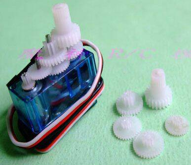

不好意思,請問大大有v120d02伺服器得爆炸圖嗎?之前掃齒,拆開後就裝不回去了.....
發表於 2011年6月20日 10:27 PM | 顯示全部樓層
回復 8樓 eachjoe 的帖子
我剛好在找相容的齒輪包...這款似乎完全一模一樣!好像只有擺臂的接頭比較高一些!
V120D02的伺服器與圖上完全一樣!!照著裝回去吧~
~此為借圖,如有問題請告知~

發表於 2011年6月20日 11:24 PM | 顯示全部樓層
原帖由 wan0761 於 2011年6月20日 10:27 PM 發表
~此為借圖,如有問題請告知~ ...
感恩~圖已收到!!
