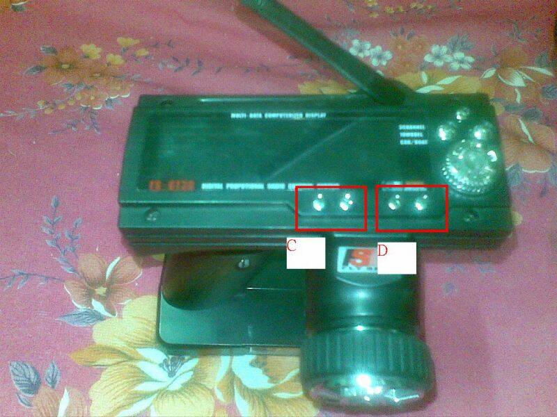

GT3B可以微調前進或後退的比例值.並非設定油門中立
下圖:C組微調左右轉向比例+D組微調前進後退比例
