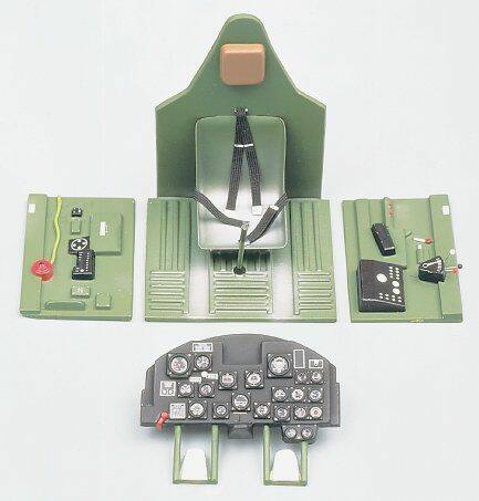

這週來噴座艙

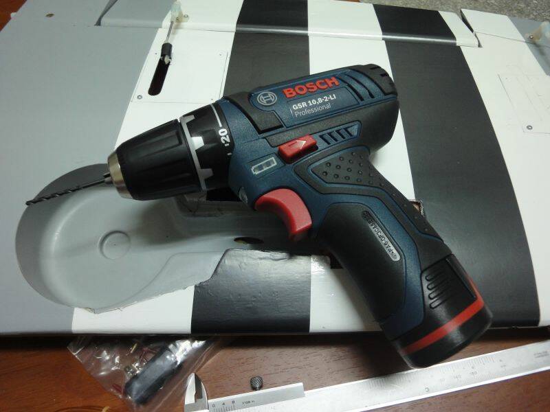

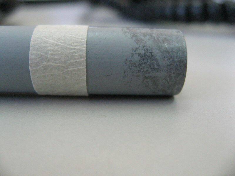

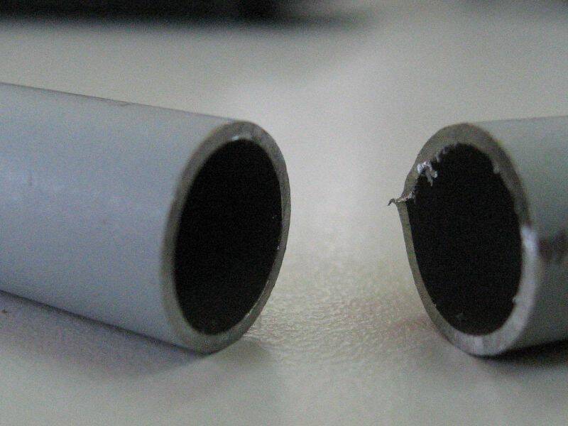

彈簧腳切斷
先量好需要的的距離
做好記號把多餘的部份切斷
使用切斷器的工具無法固定,為讓切面可以很工整,所以用點小技巧做記號讓切面不歪斜
20段變速的切斷器!!
上過勞安後對於切斷器產生的危險有更加的認識!!
所以要花錢買更安全的切斷器!

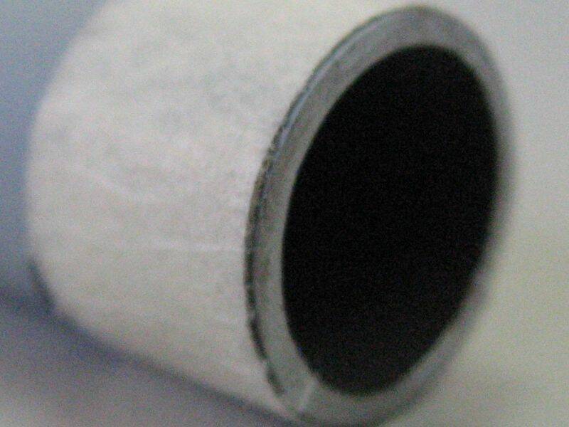

切斷面平整
切出自己需要的長度
跟原本的長度比一比
接下來是換管內較軟的彈簧

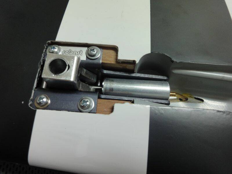

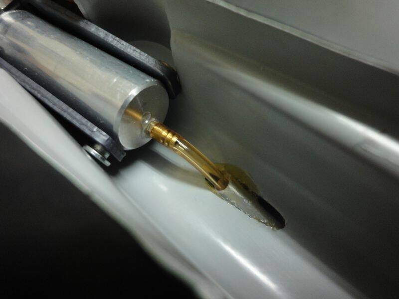

主翼氣壓收腳完成
不需修改好施工!!讚
貼心的TF留管路供氣壓管及鋼絲使用
