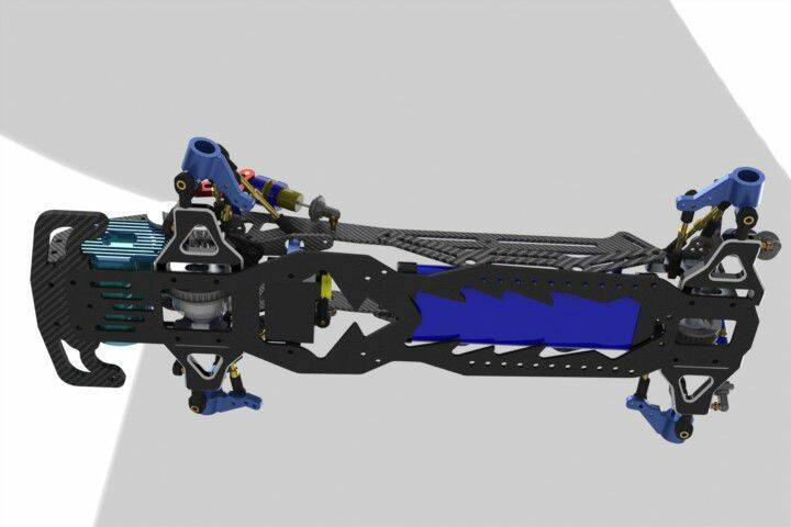

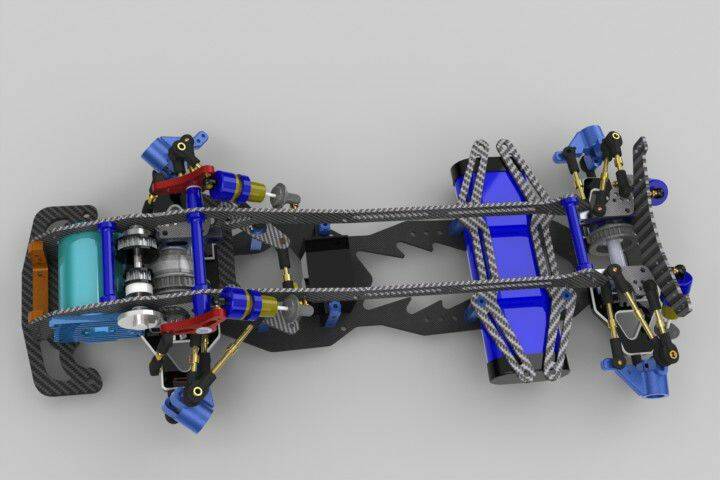

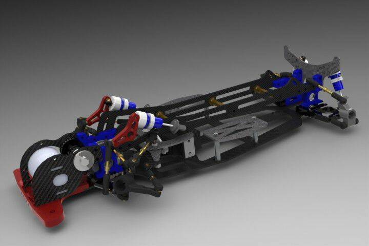

最期待 新車之一.....................
狂流口水...................
向來眼光都不會太差...........
也稍微請教小弟or日友(他也哈很大)......有駭到他(爽
哪出處..........(是轉貼文圖)
只貼有癢到..幾張
此區景分享
(廠商 店家請  勿擾 嘴 砲 ..大家都在看)
其他重點圖不貼.........這有版權請問過主人
( 其餘不回答)看圖就好
小弟意見
其實也還好啦~~只是這車操控方式有點相反別人要油門它必須加油門,別人只要回油丟進大灣內就可以但是它必須要用油門來維持橫滑的飛行距離,
所以如果玩電車比較有經驗的來個幾回就可以知道差異性,因為過去電車耗電量的關 ... [/quote]
這是看好的!
台南有4位含我 等著發售..看到上轉向樹膠套件(好耶)......
(可以參考或無視)斗膽回一下 .
小意見: 1.前 避震連 L 座 因該可以改為小幅度上下孔可調.
              2.電池座孔可以在前面(前 多一孔)...這樣 純甩尾+純競速 都通吃.....有玩家電池置前的很前面...10.5T速度快到嚇死人
              3.後避震架 因該可以 寬大支點 可調孔不是單單 排孔式.   閃電孔式車高孔位全通吃
其他小弟絕得這台完全沒缺點(的帥)......
對前置動力 +臥式避震 情有獨鍾 ....那K8車殼可以準備請人家噴
感覺小弟托大說>  設定 前灌油傘差(矽油設定) 後鬆滾差(一樣是灌油傘差) 或 直軸設定.....ABS設 40% 感覺因該不錯
比方後避震 反插
如大大說的 操控方式.很像(以前油車式甩尾法)......................慘
我剛好就是這種油門玩法  ( 別人玩我車都絕得太銘感*目前TB03前置 )..對我太有利....讚讚.........
如量產請務必通知 我也要一台 感謝
(另發現鳥問題.........齒盤壞好樣會拆到死(要整片側板)全洩下......................夭壽)

................好像  M車6.0  加長版.......... 真78的設計...........但是哇甲意
