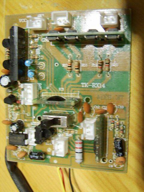

r大~~請教一下~~此款rx-14~~需要再接的有接收板外~~還有什麼東西要接的??砲塔旋轉與砲管上下控制與燈光~~是要另一塊板子嗎~~還是說此rx-14就有了??
 樓主| 發表於 2011年6月12日 09:32 AM | 顯示全部樓層
它只要一塊接收板(datd cable DP3),接收板用原來的就可以(13版 14版 18板都使同一塊接收板),電源(power vcc/GMD)下面有一張圖,他的8 pin排線(右邊黑色較粗)跟聲音的開關(紅黃黑)是直接焊在板子上的,發煙氣的開關也是焊在板子上的(smoker plug DP2的右邊開關就是囉)

原帖由 黑爸 於 2011年6月12日 05:02 PM 發表
R大
你認為功率晶體是補需要補強??
之前聽見這款電變似乎容易燒毀?
功率晶體經常要應付變換的電流,電子零件正常使用都會衰退!或許hl的電子零件用的比較差或是設計較琢,可能出車個3~4次就燒毀囉,我覺得能補強就補強吧!不過我的3號戰車從2009.2月用到現在2011.6月還沒燒毀,野外出車次數大約才不到20次,Tiger 野外出車次數較多2009.5月到2011.6月出車快40次,Rx18燒毀,還是因為卡到布條沒注意到,現在換14版囉,就看看它能用多久,反正我這玩戰車地方多的很,南寮很近,對吼!說到這~..RU大!你家離我家因該很近,你因該住中正東路那吧,我住中正西路,改天來去看看你改的金屬M41
