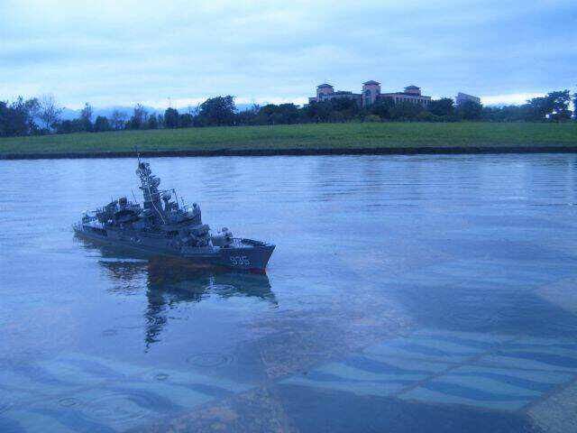

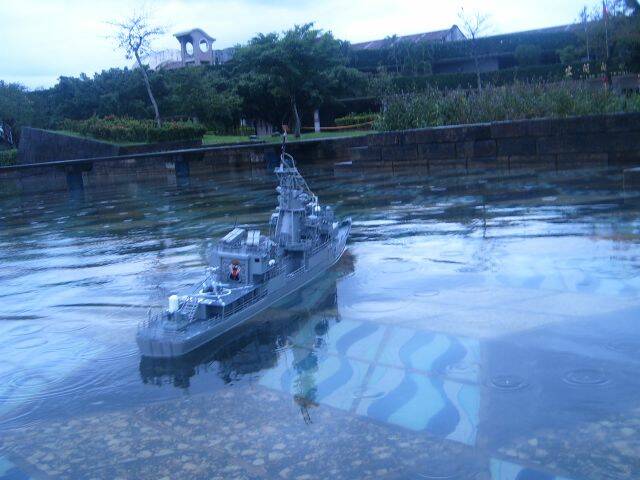

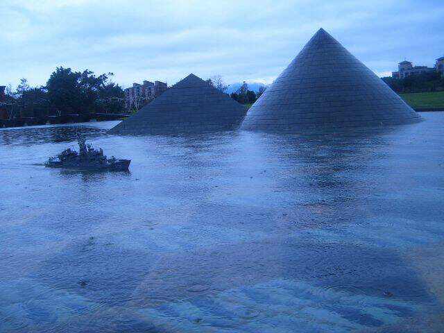

 樓主| 發表於 2012年1月23日 11:15 AM | 顯示全部樓層

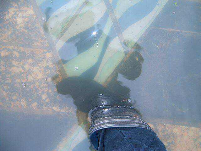

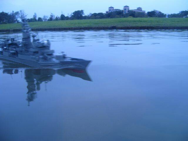

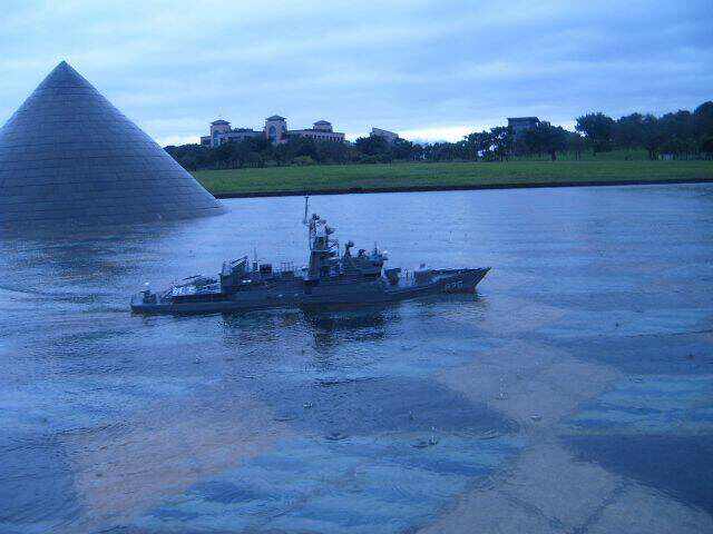

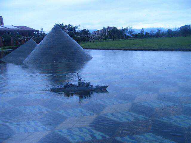

大年初 一.冒雨試航.因為下雨.也沒有地方跑.還是選擇最安全的議會水域.穿著雨鞋
還可以走到池子裡
唯配重還是傷腦筋的問題.時好時差.單軸船真的差雙軸差很多
本次試航再加掛一只6v2a電池壓艙.
槳葉縮小為30mm.大幅抵消轉動時的反作用力.
單顆電池續航力也不足.6v電量還是適合550/540 or380MT
[ 本帖最後由 civic9995 於 2012年1月23日 04:30 AM 編輯 ]

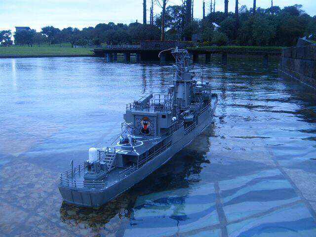

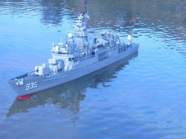

 樓主| 發表於 2012年1月26日 06:37 PM | 顯示全部樓層
大年初四.再加一科6v4a壓艙
穩定度提高.葉片可改回50mm
唯全船前後重量需再調整就差不多了

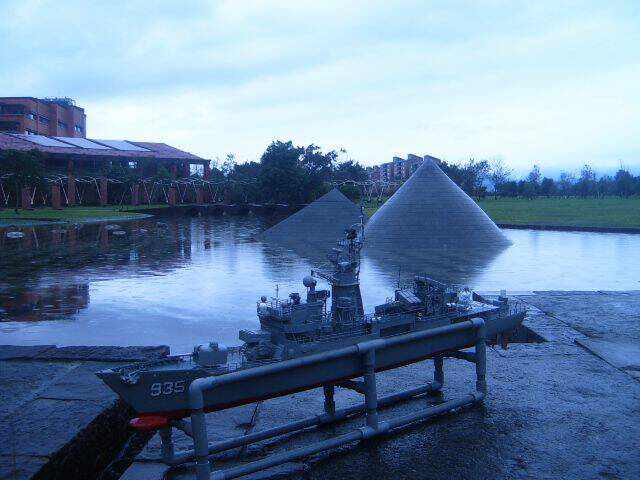

試航前近照
試航前近照
試航前近照
試航前近照
試航前近照
試航前近照
試航前近照
試航前近照

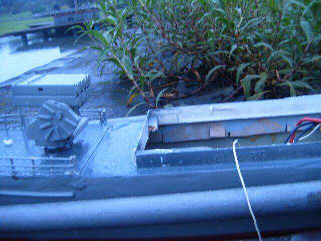

防水板
防水板

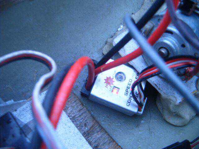

舊款775電變
舊款775電變

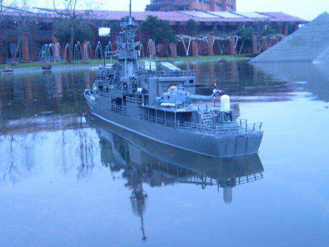

出航
出航
緊急倒車
緊急倒車

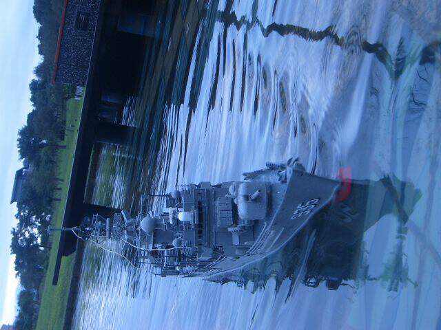

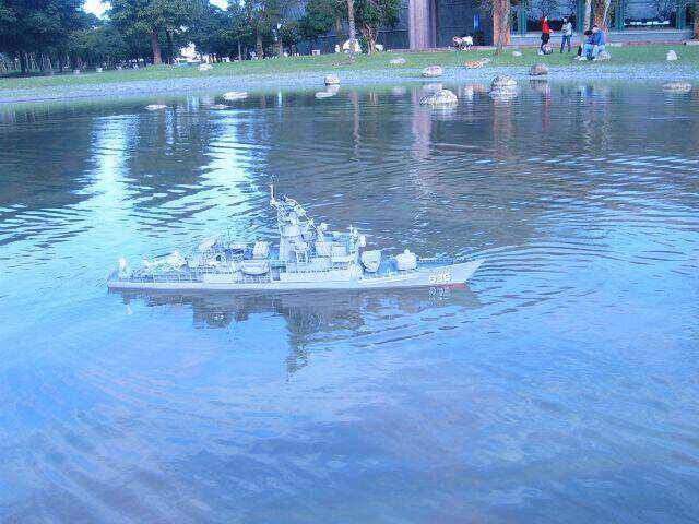

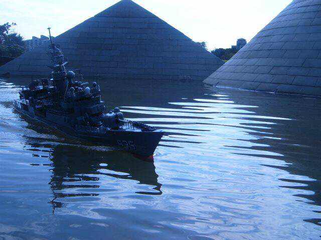

 樓主| 發表於 2012年1月27日 06:03 PM | 顯示全部樓層

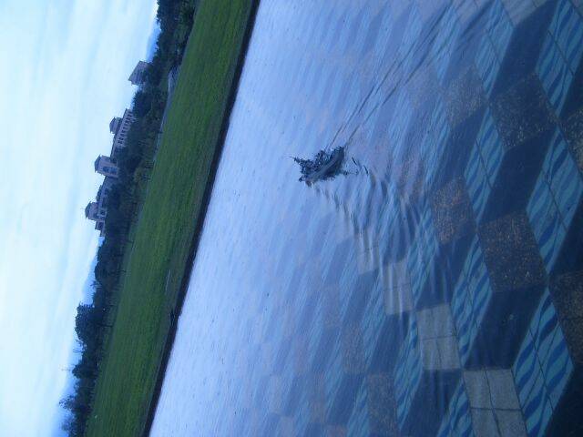

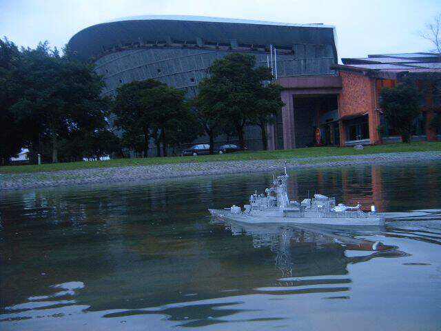

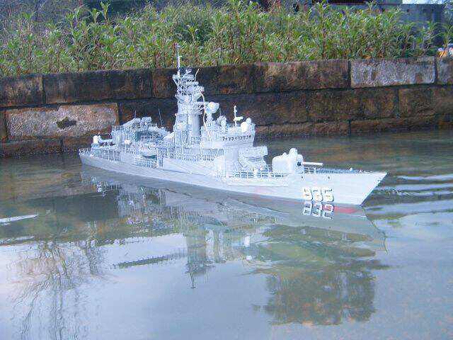

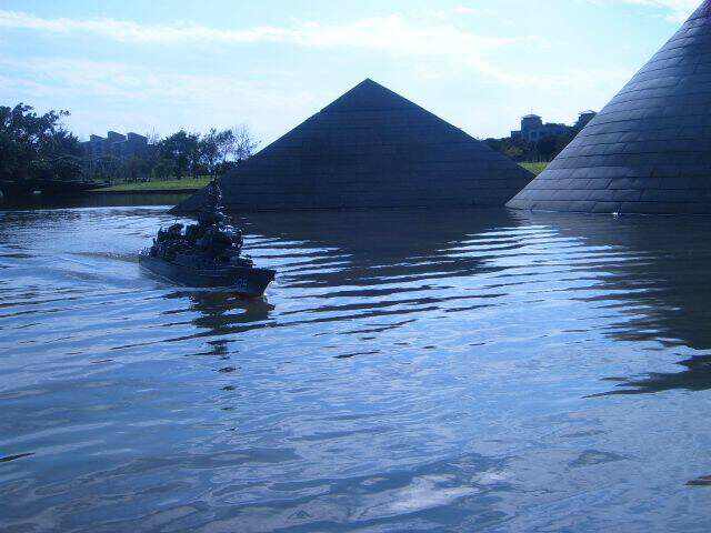

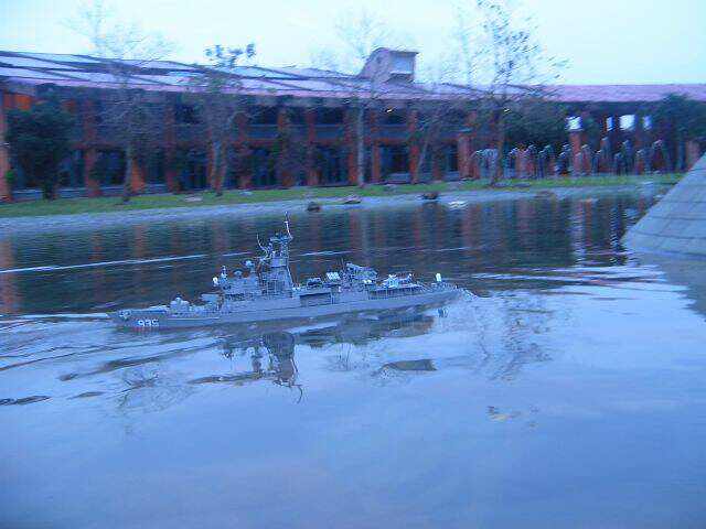

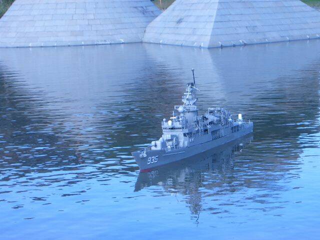

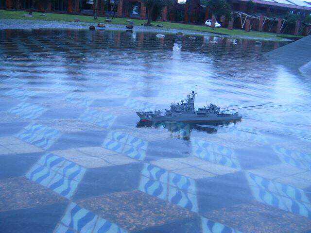

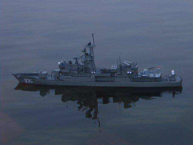

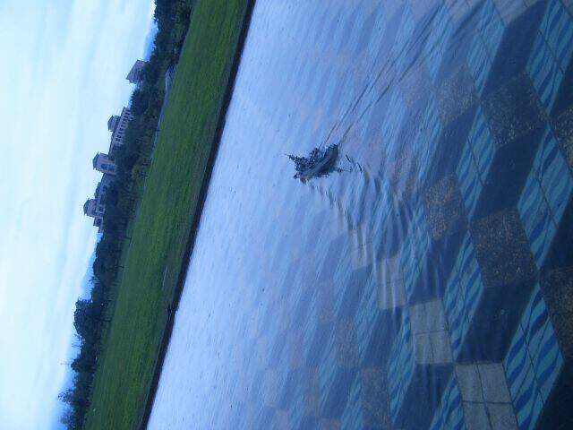

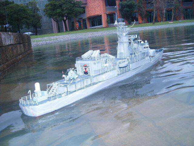

大年初五.天氣放情.最後一次試航.氣象預報初6變天
初七即將啟程回到柑園船廠.就只剩下今天可以試航
.取消一顆2a.改配3顆都是4a並聯
重心往後.試航以來我認為最好配重
船身側頃還在可以接受範圍內.只需將葉片縮小即可
總算是接近完工階段.歷時近8個月的時間
南部船友開這隻模子開模的非常好.改成功級或濟陽級都可以
尤其是防水.給他100分.
唯改濟陽時.因為船寬不足約10mm左右
飛彈甘擾器.電子甘擾架.跟排風組及救生艇實在放不下
如果能再開雙軸更好
[ 本帖最後由 civic9995 於 2012年1月27日 12:58 PM 編輯 ]
配重完成
配重完成
衝刺中1
衝刺中1
衝刺中2
衝刺中2
2次配重差異顯著(初4當天)
2次配重差異顯著(初4當天)
ㄖ照下.顏色比陰天好
ㄖ照下.顏色比陰天好

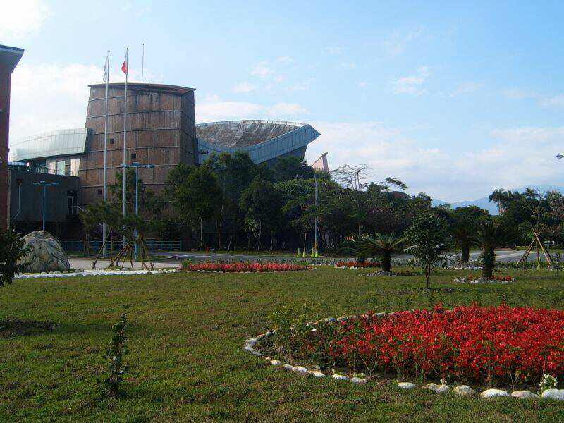

 樓主| 發表於 2012年1月27日 06:49 PM | 顯示全部樓層
回復 106樓 DDG9231203 的帖子
這池水夏天別來.會被太陽曬乾.真的

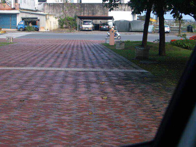

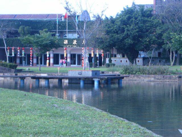

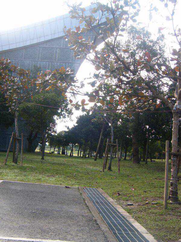

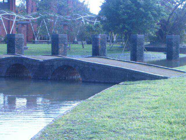

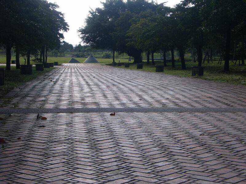

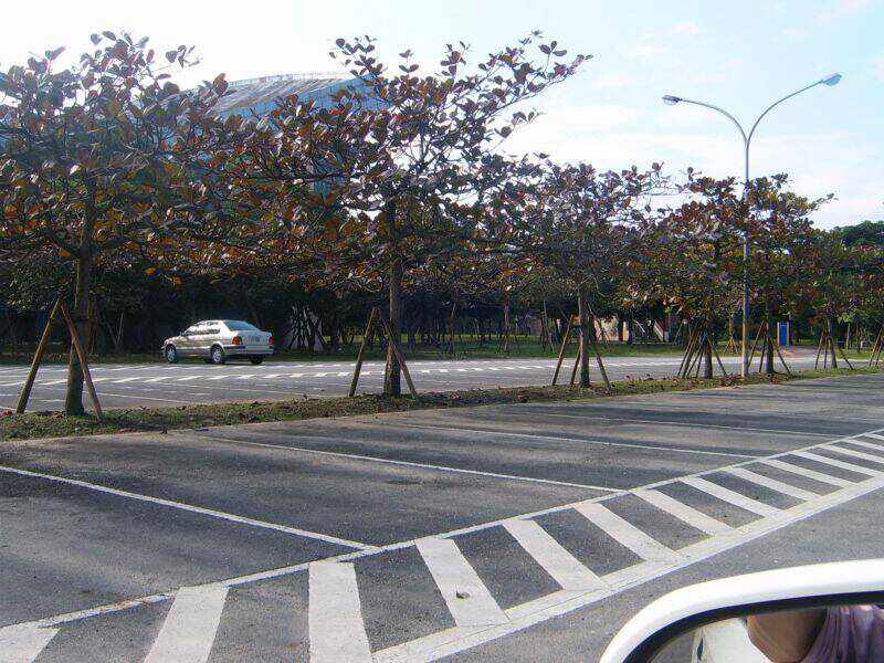

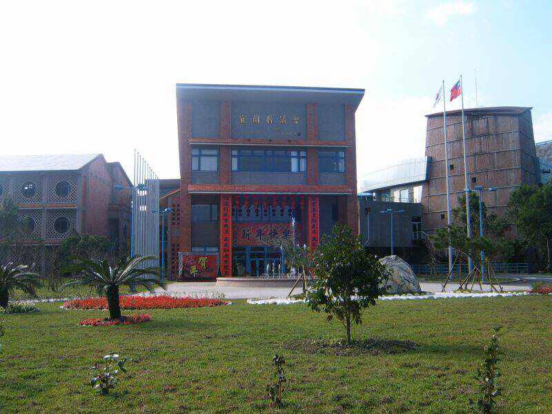

po幾張照片.方便船友到訪.
宜蘭縣政中心(縣議會)
宜蘭縣政中心(縣議會)
魚船造型建築
魚船造型建築
洽公停車場(免費)
洽公停車場(免費)
水池就在前方
水池就在前方
車輛可以先開到水池邊
車輛可以先開到水池邊
鄰近省道
鄰近省道
宜蘭縣政中心(縣政府)
宜蘭縣政中心(縣政府)
假日偶有見遊客
假日偶有見遊客
