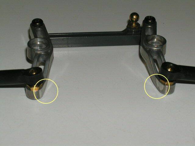

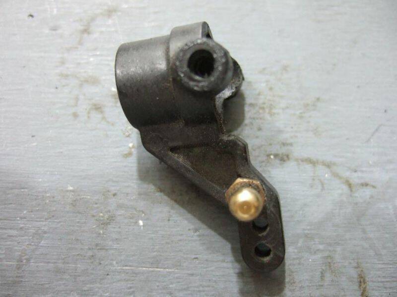

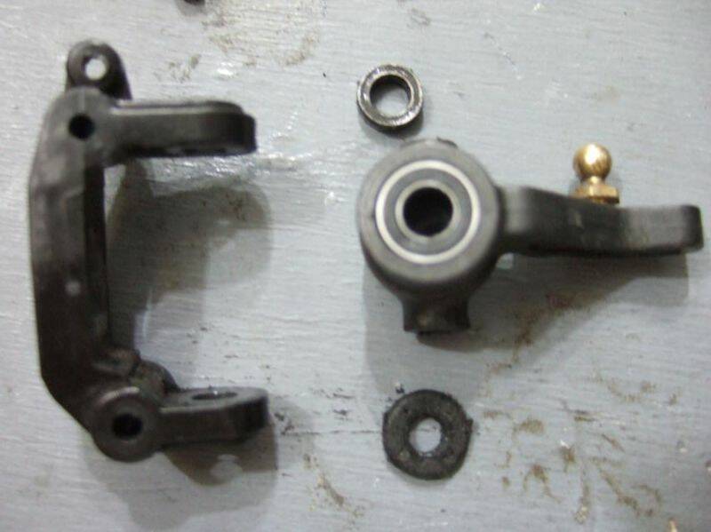

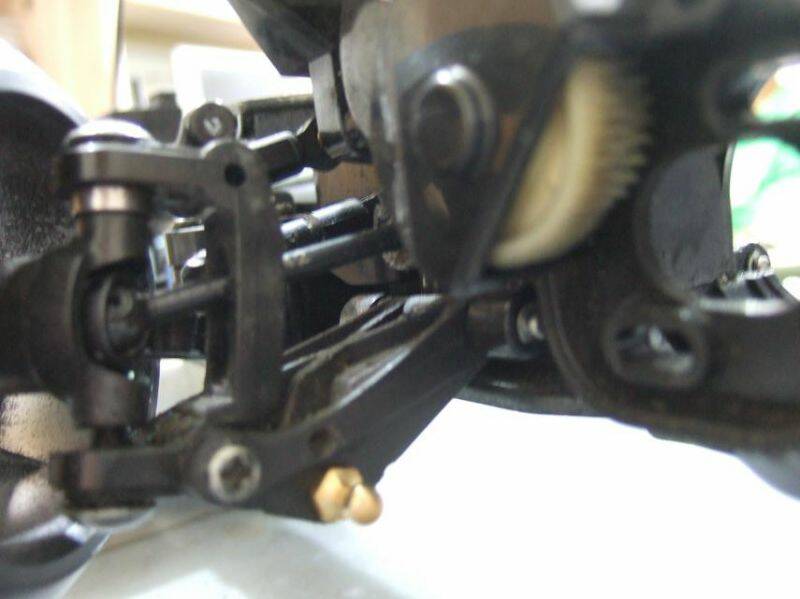

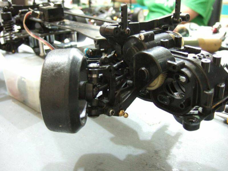

分享轉向加大的部分...
我是用TB03的輪座加工大王銷孔位要擴孔(3.5MM)
轉向球頭位置往內側移動....
要裝回TA03的C座還需要內徑4MM墊片(我是用廢棄培林跟活塞)
裝上後調整上下間隙即可(傳動軸換成42MM傾角才可能加大)
轉向組有擋塊要削掉(塑膠件也是)(以下2圖片網路截圖)
完成了
