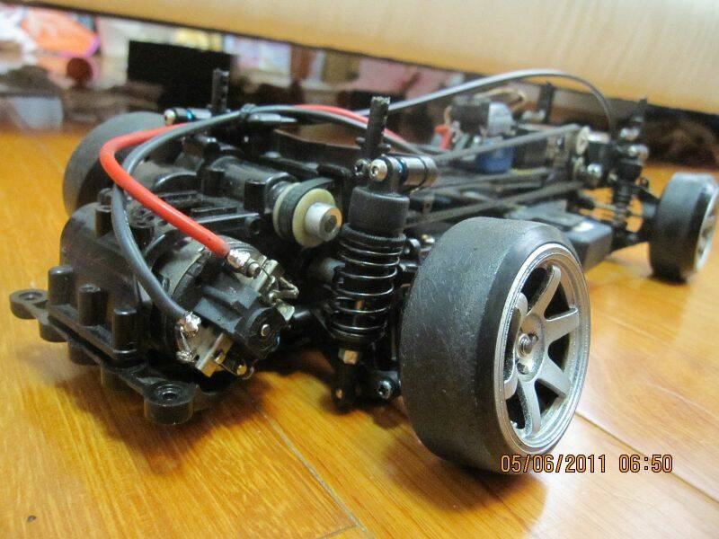

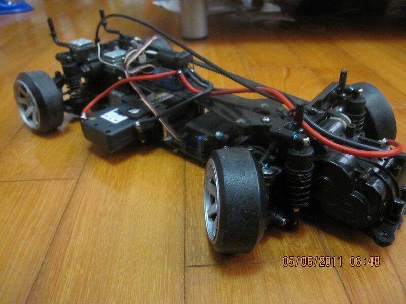

補上新照片(1樓是過去的配置)
[ 本帖最後由 吳瑞政 於 2011年6月5日 08:39 AM 編輯 ]

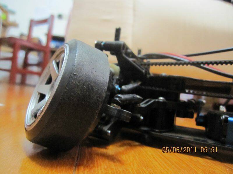

約15度傾角(說真的沒比較快)
約15度傾角(說真的沒比較快)

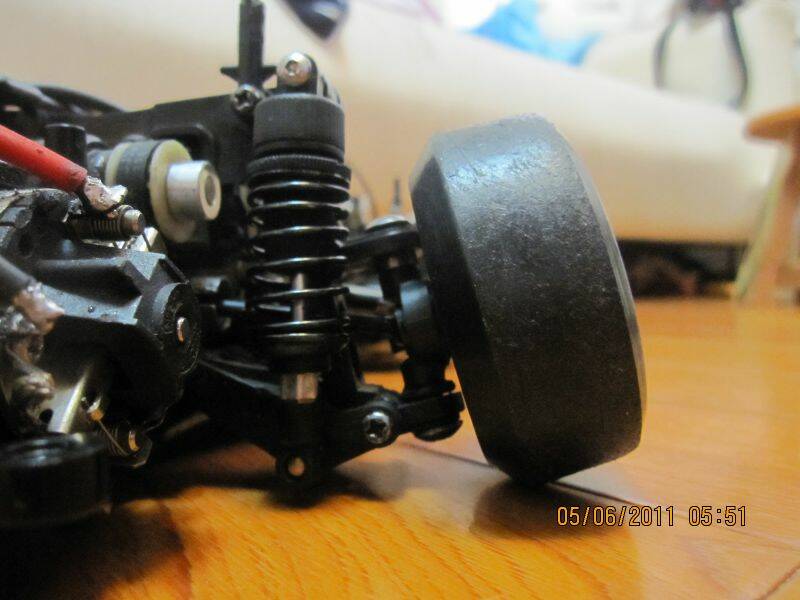

加大傾角視覺效果很好(原廠C座角度很小)
轉向其實沒有很大!(差R31太多)
轉向其實沒有很大!(差R31太多)

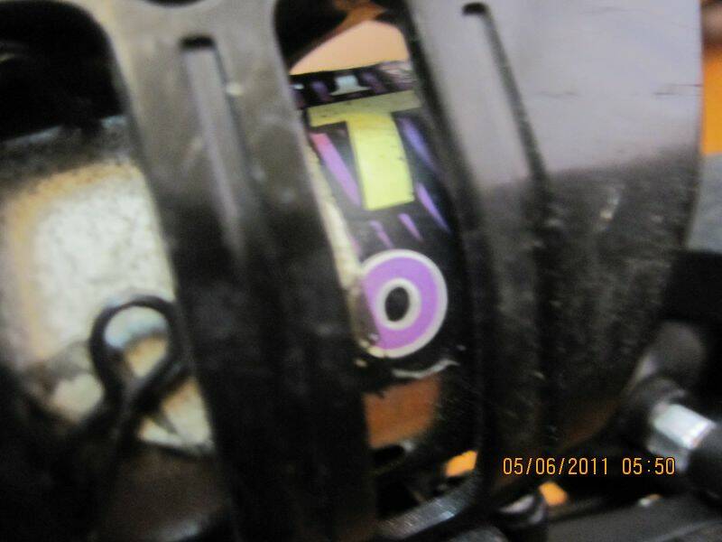

YOKOMO 27T馬達
YOKOMO 27T馬達

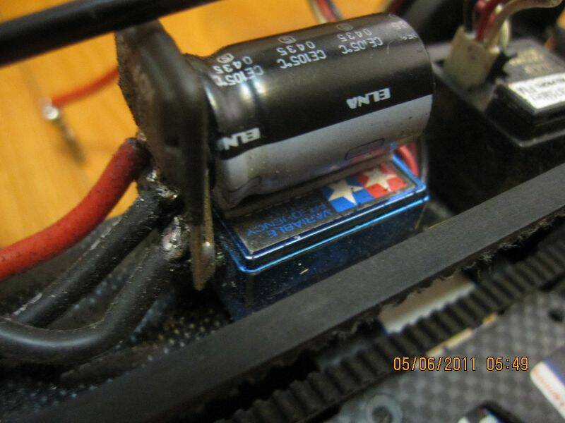

MS電變
MS電變
前16T(原廠)
前16T(原廠)

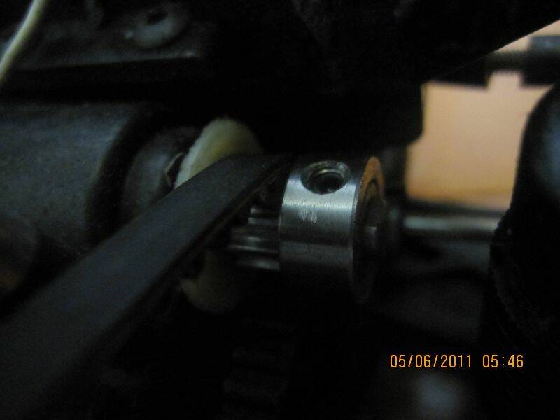

後10T
後10T
謝謝大家愛護TA03F
謝謝大家愛護TA03F

發表於 2011年6月5日 07:46 AM | 顯示全部樓層
TA03F的前置馬達
比R31及MS-01D還前面
重心配置還真是不錯
不知道TA03F跟R31及MS-01D的差異在哪
大大能分享一下心得嗎
發表於 2011年6月5日 09:22 AM | 顯示全部樓層
R31和MS01應該算是"前中置"
馬達在避震塔後
TA03F則是在避震塔前   前後重量比60:40
這樣的配置讓這台車轉向很鈍  會有嚴重的轉向不足
但是換上甩尾胎後  車頭動態很容易掌握
比較不容易發生SPIN
我自己最近也很迷TA03系列  這個底盤真的太有趣了...
下面是我的車  當然沒有吳兄改那麼大
畢竟停產了  本不夠厚  捨不得切切鑽鑽...
