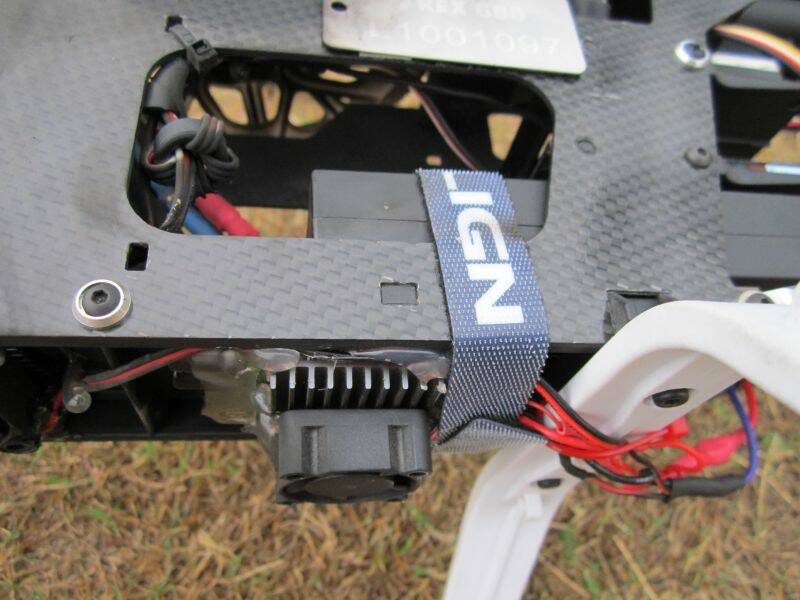

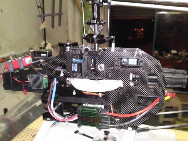

我電變 是安裝在 機身左側  沒照說明書 安裝在 機首 上方
第一點有考慮 萬一電變 有問題 裝備 全在 機首
接收  降壓器   bec  3gx感應裝置 光這些設備  因為電變的問題
受到損壞燒毀 這台機子一定沒救
小弟大辣辣的把電變 安裝再側面 以防萬一  再來散熱也會比較好
或許我運氣比較好 沒遇到電變燒毀的問題 但是那一天 電變發神經
像大家說的 發爐 燒毀  等等 我也無法想像 會怎樣
(電子設備 全裝在都在機首 不是一件好事 )
萬一動力 沒了 連接收 bec 都一起燒毀 機子摔壞沒關西
傷到他人  這就不是用說用推的可以解決
也不是 把責任 推給製造廠商就有用 畢竟超控者 就是自己
小弟不管飛機直昇機一定堅決 把電變 遠離接收控制系統
萬一電變真的炸了  還是有機會 把飛機或直升 遙控到人群之外的地方
不要等事情都發生在來處理 可能一切都太慢
電子的東西 一切都很難說
這樣看來 小弟可能會把 這個電變換掉 不管廠商 怎麼回答 怎麼處理
自己飛起來會比較安心
以下的圖片 是小弟 用的電變 及安裝方式

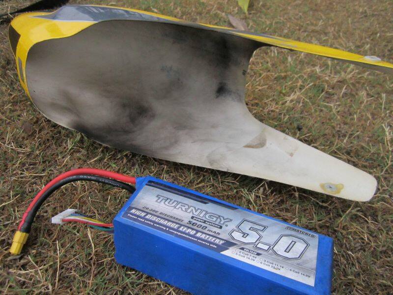

就在第二趟飛行的第7分鐘左右,機子突然無動力,還好飛行高度只有一公尺高,機子緩緩落下後,隨即由機頭罩內冒出陣陣白煙,中間還伴隨著火光出現,緊接著是更多白煙出現...
這時的我腦袋一片空白,稍後才思考該要衝過去拔電池減少損傷,還是為了安全考量,就站在原地讓它燒個精光吧!(謎之聲:呆!既然要看著燒,倒不如拿相機,切到攝影模式,趕快捕捉這難得一見的精采畫面!),還好大約過了半分鐘後,白煙有減少跡象,於是趕快衝過去拔掉機頭照,拉開束帶,一把抽起電池(太緊張了,回想這部分的記憶時,還有些模糊)
慘況如何,看照片吧!

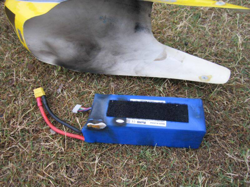

燻黑的機頭照和有點破皮的電池

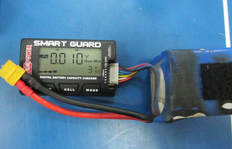

電池翻過正面看來沒事

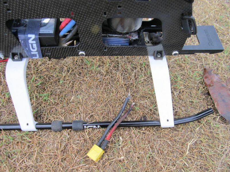

慘!
拔電池時,高熱導致電線接點焊錫溶解,所以電線是直接由電變上扯下

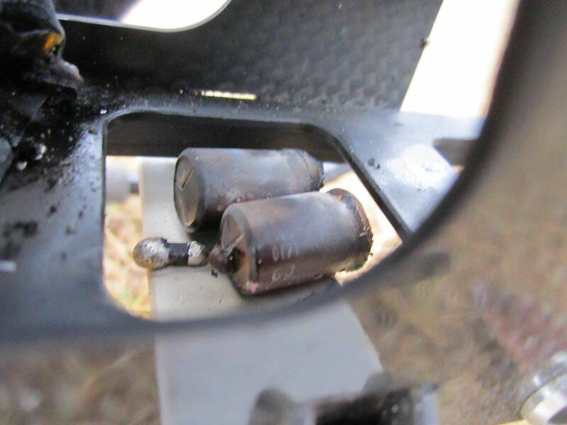

看到電容旁邊溶解的焊錫了吧!

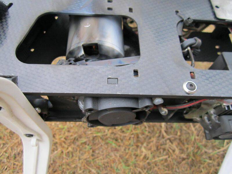

另一端的慘!
燻黑的馬達

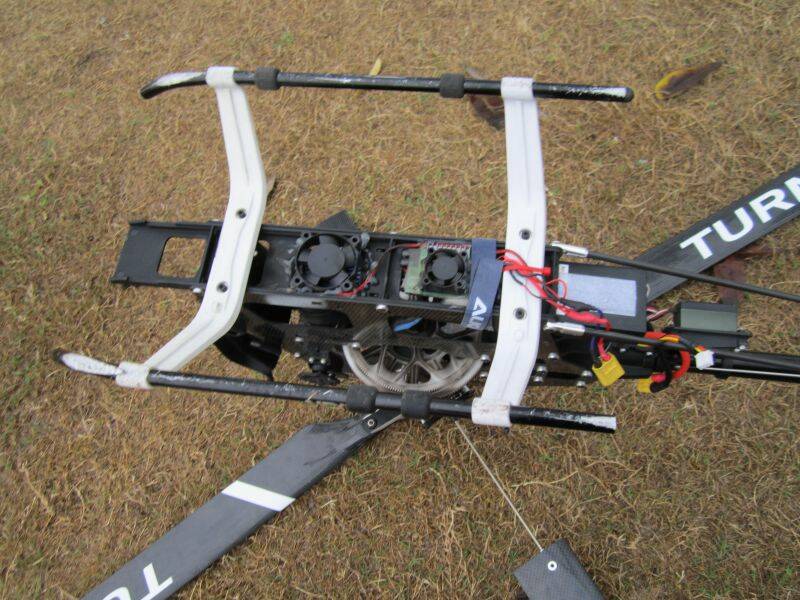

電變與BEC都有加裝風扇,不過BEC受到高熱波及也掛點了!

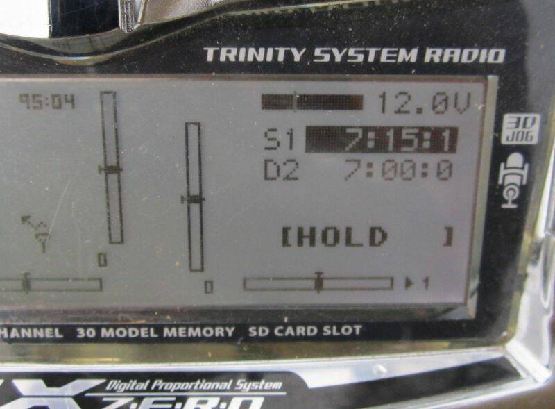

飛行時間7分15秒

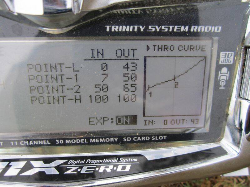

油門曲線
電池也沒事

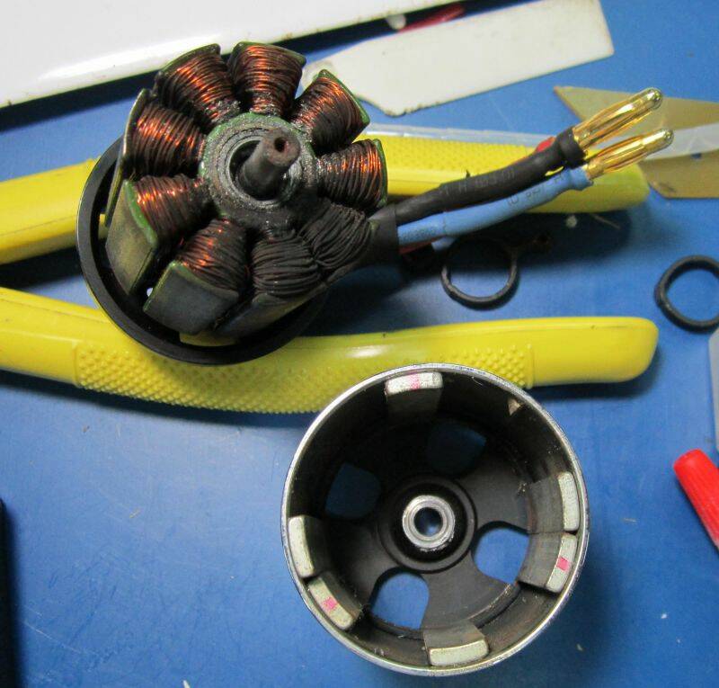

馬達的損毀情況
