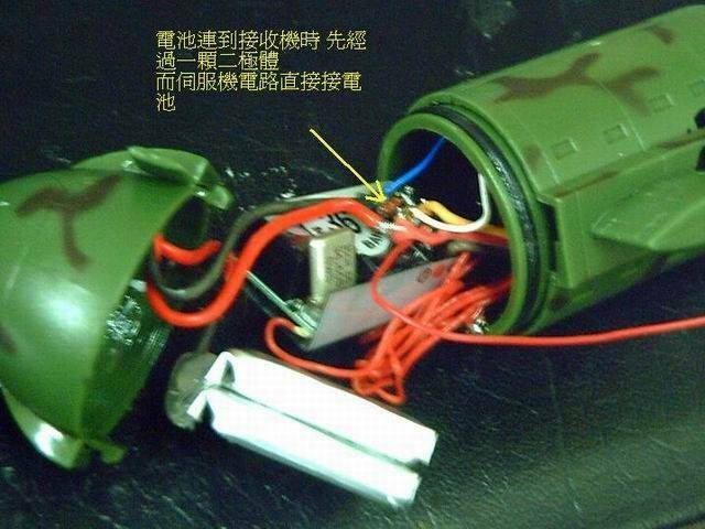

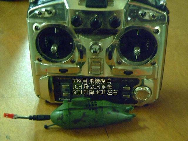

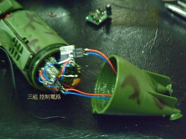

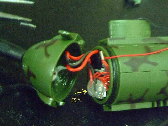

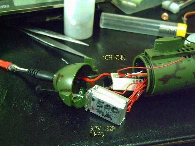

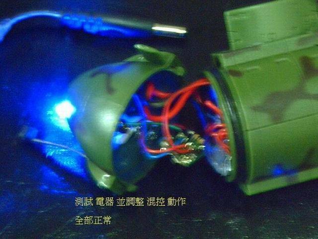

無聊 終於拿來改一改
現在 前後 左右 上下 燈亮度  都可由 發射機 來控制速度 更擬真了 還口以 水中停旋

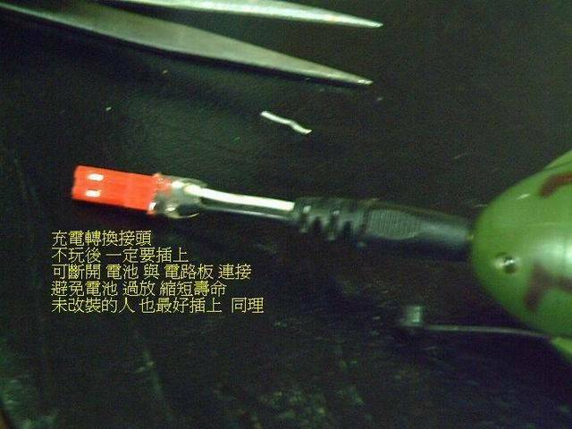

建議有這台 潛艇 的人 如果沒改裝  你們最好另外找個 插頭 在不玩了以後 將插頭插上充電孔 插頭另一邊空接[剪斷] 這樣可斷開 電池 與 電路板 的迴路 避免電池過放 少玩數十次

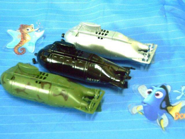

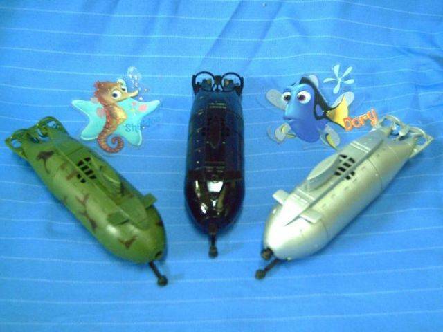

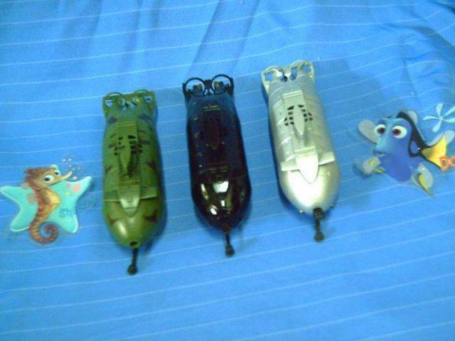

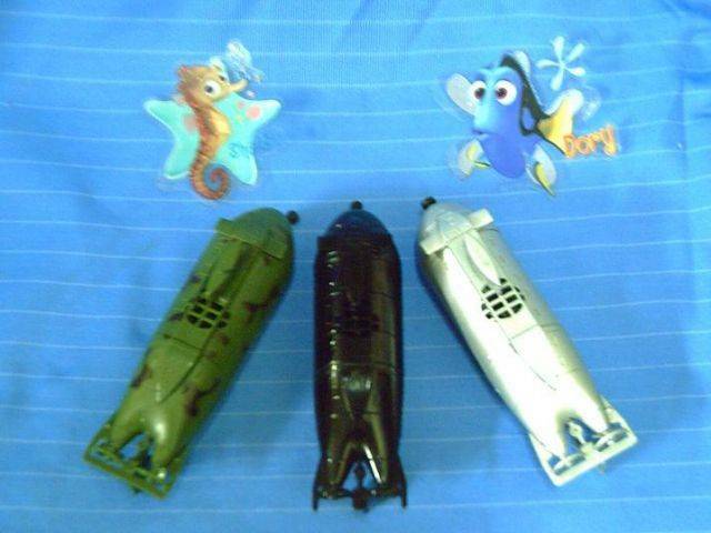

又去撈了一台 黑色 的
這台黑色的 結構稍微不同 不知是 綠仿黑 還是 黑仿綠 還是其實是同一家改良版
黑色的防水油封一邊有兩條 防水性加強
尾舵結構也少了 水平 板
大燈位置與充電孔等高
前後蓋 可拆 用卡式的 無螺絲 比較方便
充電孔附贈一支 斷路 用小插頭
整體看起來 黑色應該屬於改良版
這幾天測試的結果 接收機 改成廣運的 可超低壓 工作 約從 2.6V-7V 都支援 且具備無訊號鎖定功能 是不錯的選擇

之前用廣營接收 最低工作電壓 3.6v 很快就訊號不穩
這次用廣運接收機 800元 一顆 雖然有點貴 可是很值得 500ma 3.7v 充飽 可玩 十幾分鐘 好爽
