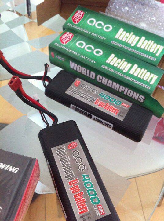

我電池是買兩顆7.4v的(跟車體是一齊買的).
如果註冊後就能發問.
我想應該11.1v的電池會比較夠力.

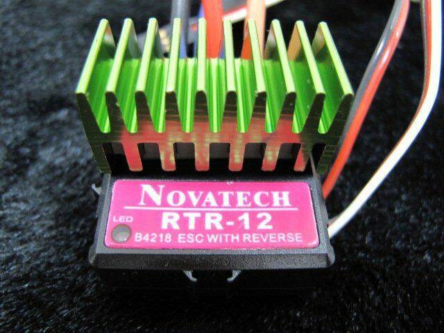

而變電我會去網拍找Novateck的.
能否建議配哪顆碳刷馬達?
國內網拍找的到的.

7.4V電池
7.4V電池

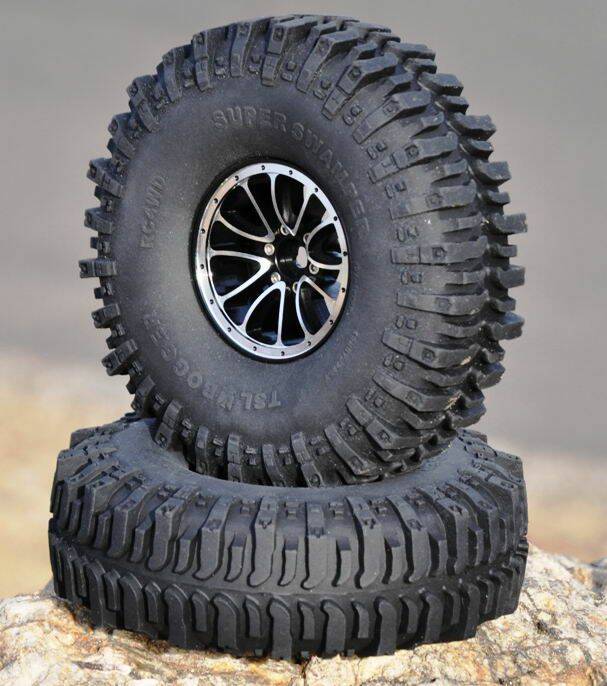

加購一組2.2/145mm輪胎
加購一組2.2/145mm輪胎

我打錯字,是Novatech,不是Novateck。
不過這電變上不了11.1V喔。

對了,看照片你是用鋰電吧,這些碳刷電變都沒有低電壓保護,
要另外裝個低電壓警示器,以免過放。

攀岩專用變電器選這顆?
單馬達要用的.
