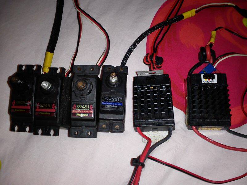

樓上的人兄用卡司特 20aBEC PRO 小心哦 這重BEC 原來就是裝到M3D600裹.上月燒了
這重BEC 50V直通電子系統 3個f 9451 一個9251報費V BAR 也要寄回德國修理.損失還比撞機慘.還好這兩天我的v bar會寄到我手.M3D600又可服出.原本我飛兩台都是用卡司特 20aBEC 有一台沒有問題但也拆下來.用回2s供電保險一點
12s放電位置...........及已報費電子件
