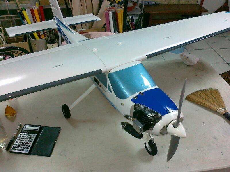

裝上T/T自家西斯納177後, 還不錯飛喔! 飛機數據如下:
翼展:1700mm
翼面積: 682 sq.in.(44dm^)
機身長:1250mm
總重量: 3830g(不含燃油)
螺旋槳: APC 14*10
原設計是二衝60級引擎
原設計是二衝60級引擎
裝起來還很搭
裝起來還很搭
180cc油桶可以飛近20分鐘
180cc油桶可以飛近20分鐘
此機主翼是全對稱翼型
此機主翼是全對稱翼型
近四公斤飛起來也不會拖泥帶水
近四公斤飛起來也不會拖泥帶水

請問引擎曲軸箱回壓讓化油器吸油這部份   是怎麼的設計?
 樓主| 發表於 2011年6月22日 08:54 PM | 顯示全部樓層
原帖由 村仔 於 2011年6月20日 07:33 PM 發表
此顆化油器是採負壓吸油, 只要將曲軸室與化油器回壓孔連接, 就可以在引擎運轉中讓化油器自動吸油箱的油, 所以汽油引擎不需像木精引擎(不含幫浦)的排氣接一條管至油箱!

請問是不是在引擎後蓋做個油管接頭   用油管連結化油器回壓孔即可
化油器選擇有要求嗎   您是用那顆型號  謝謝
