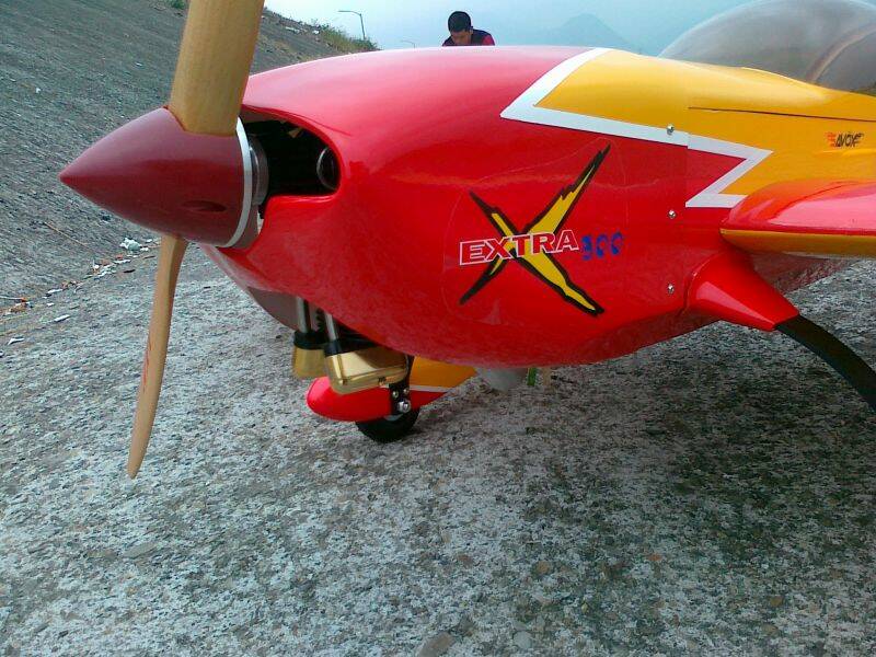

 樓主| 發表於 2011年5月25日 10:54 PM | 顯示全部樓層

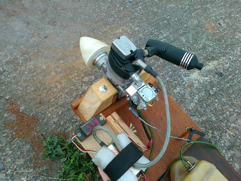

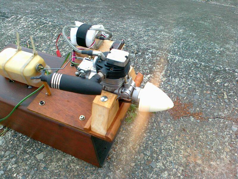

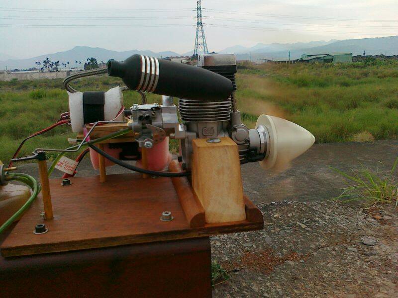

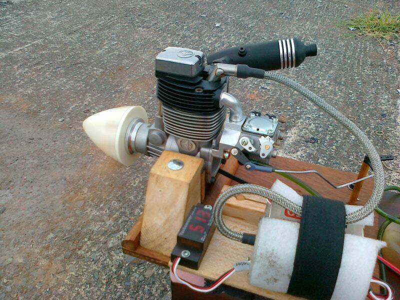

相片中的引擎已經以5000rpm磨合約4~5小時了, 外觀上還是很乾淨, 因為把原有透氣孔塞住改由內部呼吸, 廢油還是回到進氣管中燒掉, 所以不必安裝廢油排出管路, 引擎外觀也會比較乾淨!

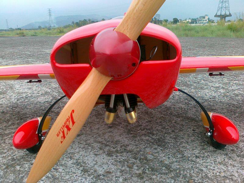

我也改了一個SAITO 180耶! 但是效果還不錯ㄚ, 以同樣排氣量汽油出力會比木精小約20%吧! 除了怠速要比木精引擎高一些外, 其它應該差不多啦! 連飛3D也OK喔! 我改的這顆SAITO 180還在服役中, 已經飛了一百多趟了, 發現怠速還可以慢下來咧! 因為潤滑油為1:20所以磨合時間要更久吧!

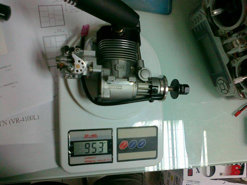

目前F-130S還在磨合中, 有試過15*8及16*5的木槳轉速都會高於8000rpm, 反應感覺不會比之前改的SAITO 180差, 飛像真機一定沒問題, 飛3D就需要找合適的機子試看看啦! 因為總重量約1050g, 但重點是非常省油喔! 以5000rpm的轉速磨合一小時約消耗400cc, 所以只要搭載1/2的油箱, 可以抵掉多出來的重量! (原F130S為823g)

雷虎這顆130四衝沒有像OS/SAITO在區軸內部還有細小潤滑[油道]
可供燃燒餘油[四處]跑道處潤滑,OS/SAITO將之透氣管塞住
不會引響運轉~但雷虎130透氣管若是塞住~會影響汽缸內部上下
壓力差喔~我吃木精時有幾次故意賭注或是引回化油器在二次使用
結果都是造成活塞下方內部壓力增加,托曼轉速,進而熄火(堵住)
引回化油器二次進氣使用,則是促使低速相當不穩(忽高忽低)
給予單獨通氣才完全順暢使用!
你這樣改實在是創舉!但可能要注意一下喔!
