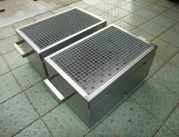

只要用白鐵箱取代那個K&S塑膠箱即可大大改善,將電芯及分壓板完全封入白鐵箱,整個箱子為密閉只出2條8AWG及分壓頭,白鐵箱內側為防火棉.
這樣燒起來也只在箱子內,目前使用充電站的人也可以快速更換,準備要自己DIY充電站的人,不管用Lipo還是鋰鐵電芯,只要是電池都危險,外箱都要能防火.
這個箱子必需訂製,有飛友是做白鐵的嗎?
要不然就必需找圖片這個廠商來訂製.

回復 92樓 kris000 的帖子
kris000 大..那是烤肉在用的箱架吧..我也正再想做一個不銹鋼箱.外觀要做跟防潮箱或保險箱的樣式.不過內部還在煩惱要用什麼絕緣及防潮.防火棉我都有現成的..只是要如何製造還在設計中.還有可以做密閉式的嗎..如果悶燒我怕整個不銹鋼箱大爆炸
打算要把K&S的箱子換掉..以後連外出也都要帶不銹鋼箱..因為老鳥伯伯是歹運在家裡燒起來..如果是在運送過程中給我燒起勒..
各位飛有在家中放金爐是有用..可是如果外出呢.

好幾位飛友(老鳥/黑川吉/建宏/剪刀/..)己經著手在弄了,這幾天就會有解決方案.是換掉K&S那個塑膠箱,改成防暴/防火型.到時只要把電池搬出再移到新箱子即可.箱子會比原本的大一些,因為每個電池會隔一層防火棉.
也有考慮弄一個小的,專給機子用的電池用.就是"電池保存箱".
比較困難的是預算問題,這涉及材質及造型還有附加功能性.我覺得當下以簡單安全為主,其他功能性及造型問題慢慢想不急.先弄出一個防火的箱子把電池搬過去比較重要.
改那個烤肉箱的費用可能蠻高的,阿凱如果要自己焊個精緻型.
可使用高等級耐高溫白鐵(很貴,非常貴),手工精焊.
箱內用汽車引擎蓋那種背膠式耐火棉(非防火棉,但用打火機也燒不起來那種,不便宜)當絕緣,第二層再用防火石棉,電梯夾層用那種(不環保但便宜),每層電池之間也鋪防火棉.
乾燥劑會不會引火,這問題我明天來試.我買了5Kg,如果防風打火機也點不著應該就可置入棉層.
透氣孔問題,應該出線孔就夠了,那個洞不小(因為要讓7S JST頭出線).就是箱子上方摺內耳,為避免出線孔直接冒火,電線是由耳內繞出.就是透氣孔不直接對外,但仍能透氣,電線也是繞一下,保險絲在箱內,外部短路也沒關係.
四邊往內摺,上板用螺絲(或機頭罩那種大螺絲)封好,中間可擺2台PL8也不會滑出來.
寬度可設計成平擺2台PL8,高度可比較低.這樣充電離機子近.如果還有個小抽屜可擺轉換線/分壓板也不錯.
