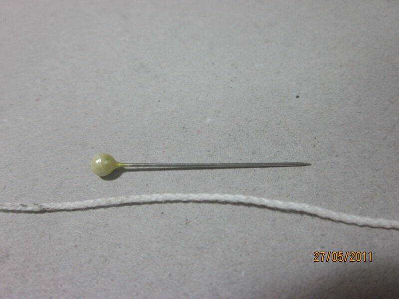

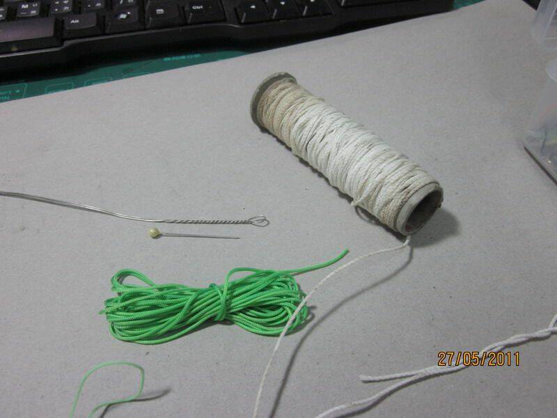

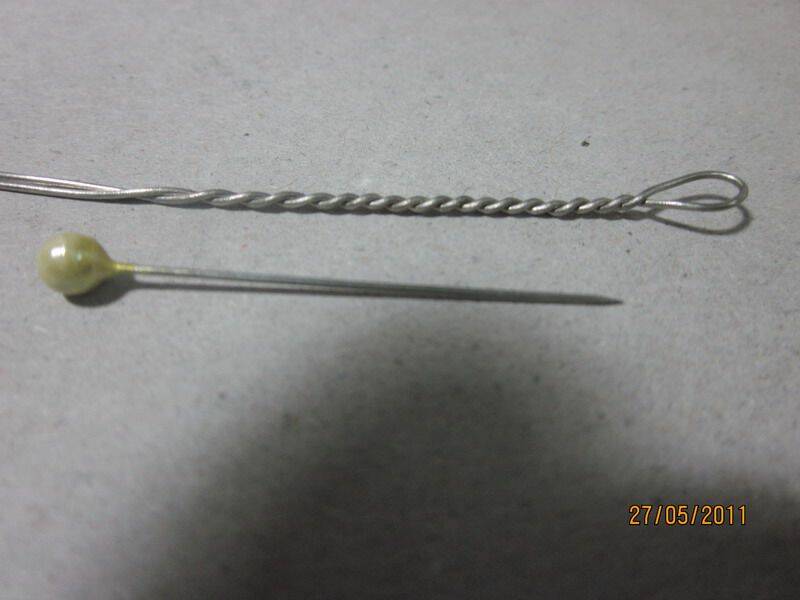

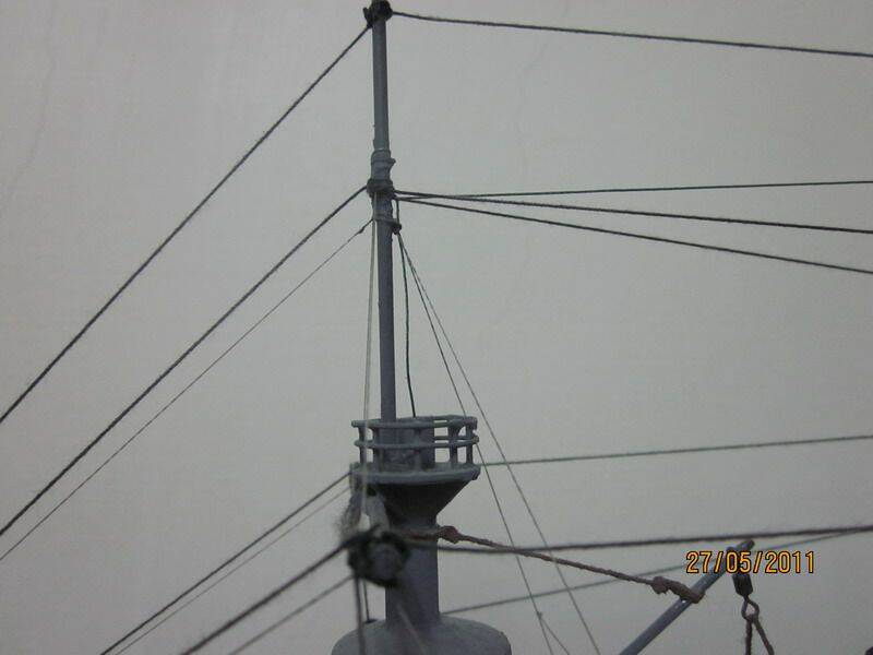

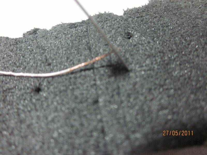

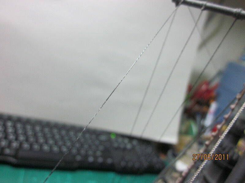

布線親自到釣具行看看比較清楚,至於船上的線我是用作土木工用的線鎚線,有的尼龍編織,有的是人造纖維編織,五金行看看,也有人用電線裡的銅線自己捲編織然後繞在船上理想的位置後,上膠固定後上色也有人用焊錫線編織,其實週遭有很多東西可以利用,找找看吧

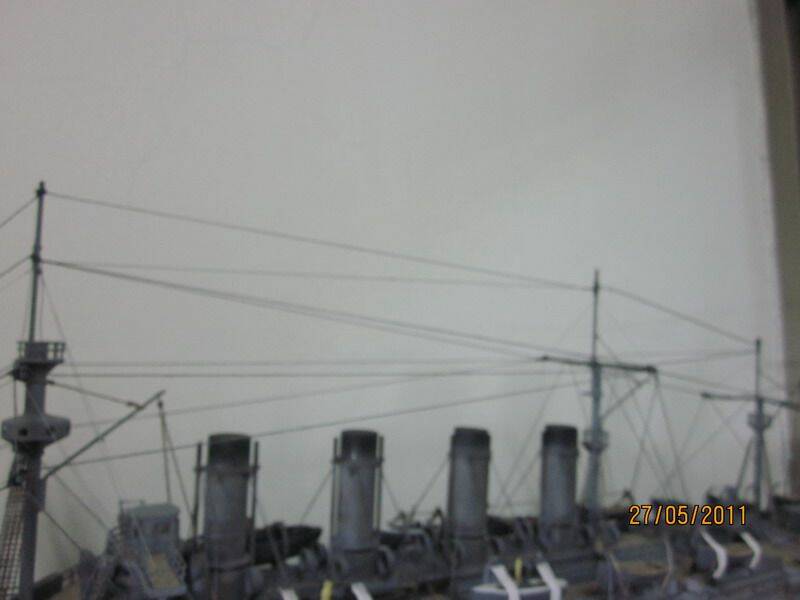

我的Rossiya的接收去天線是從壞掉的手機用耳機拆下來的,它是銅線外包覆著布線,難怪又軟韌性又強,剛好可以當作桅桿張線
釣魚用的布線,仔細看用編織的
土木工程線鎚用的線

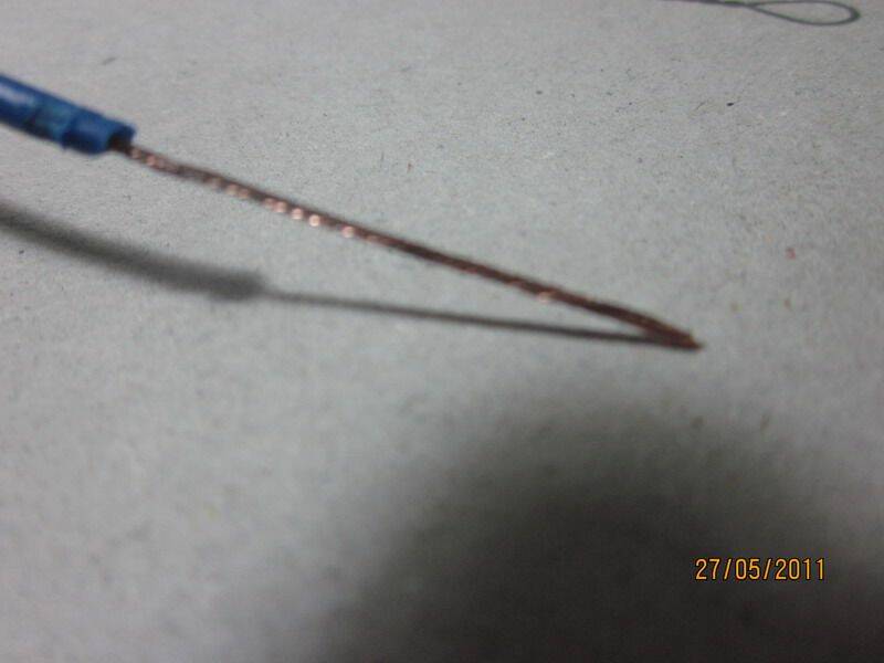

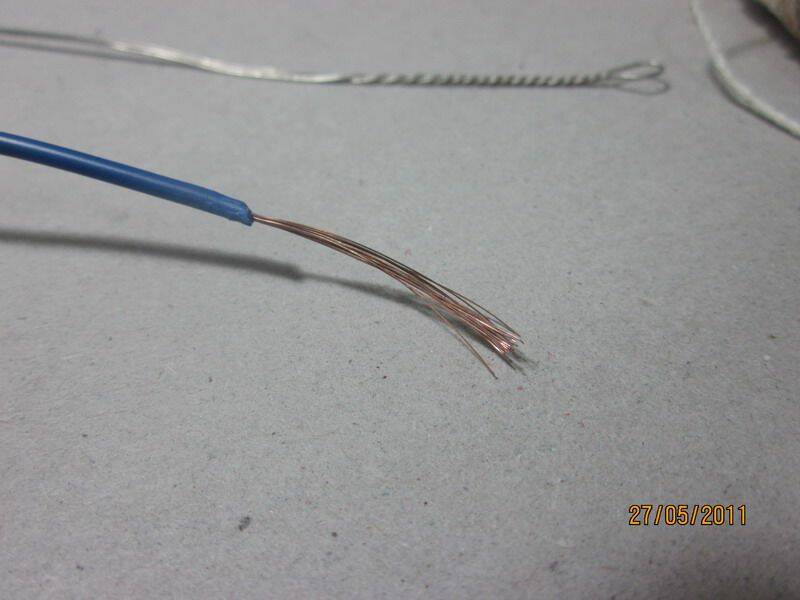

電線編織

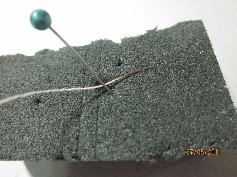

焊錫線編織
一推線
耳機裡的線,白色部分是編織纖維包覆
船桅桿穿上來的天線
