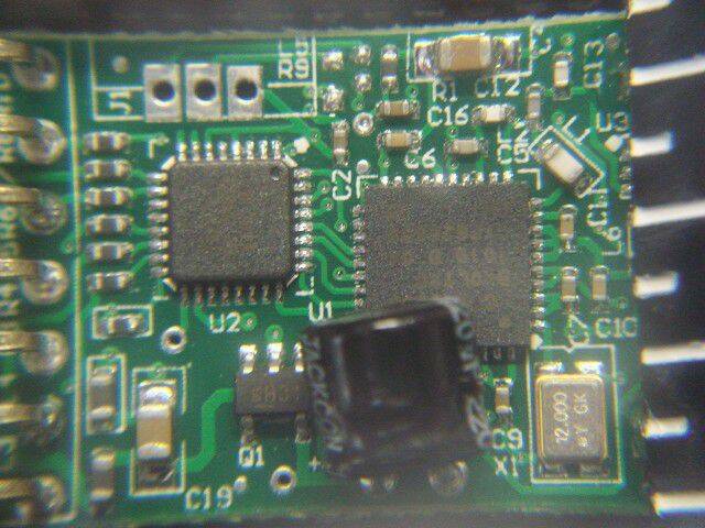

原帖由 ckjhs 於 2011年5月24日 10:11 PM 發表 老大 請三思 不知道您飛的是哪架飛機 等一下變成省小錢 花大錢請飛友再幫你做一次地面測試 請他幫你拿遙控器摧油門 你拿飛機走遠一點最好是電流要變化大一點 油門急摧急收 但小心槳打到手常聽說有人使用這些接收 ...
假如是供給接收機本身的電源不穩定話那我認為大部原廠接收也會出問題!因為畢竟裡面是有MCU的,它的工作範圍可能是3.8V~6.0V之類的,雖有穩壓IC單獨提供MCU運作穩定電源電壓,這樣忽高忽低的電壓,難保MCU不當機。 未命名.jpg
