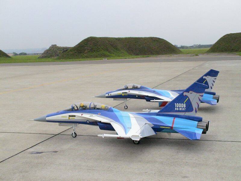

真驚險 IDF雄鷹再現首航成功

原帖由 RyanZZ 於 2011年5月23日 05:57 PM 發表
那個搖擺探戈好像很熟悉~~ 想起來了,直昇機的尾舵感度過高搖擺!還有一次高速公路開車,右前方的車忽然逼過來,好像在閃地上的什麼,所以手部反射動作跟著轉一下方向盤,這下可好,就出現這種來回來回的快速搖擺,好家在後來穩住了,真 ...
RyanZZ兄:
           觀點真好!偶個人也以為IDF襟翼面積過大〈大於1/6 F-16襟翼面積〉,偶設定的角度不適合IDF〈第一段:45度、第二段:60度〉。
           降落時襟翼角度過大,造成低速失速邊緣,這時陀螺效應因速度最低所以效應最小,因失速而導致修正不及而造成慣性搖擺修正。
 樓主| 發表於 2011年5月24日 01:35 AM | 顯示全部樓層
原帖由 powerjack0 於 2011年5月23日 03:59 PM 發表
真是驚險...不過還好憑藉著大隊長的技術化險為夷安然返航!!但小弟不明白為什麼雄鷹一打flap就會這樣左右搖擺呢?是機型還是打的幅度不適當呢??
目前IDF雄鷹的主翼與機體水平推力線有落差,造成需要以修正水平尾翼UP的量來底消下仰的不當力量。
再加上flap面積過大,所以無法避免的情況還是與3年前完全相似。
目前最新版IDF雄鷹已經製作完畢,基本上就是將主翼與機體水平推力線的缺失改正過來,期待新版IDF雄鷹能夠早日在王功基地服勤。
注意單、雙座IDF雄鷹其水平尾翼角度
注意單、雙座IDF雄鷹其水平尾翼角度
發表於 2011年5月24日 06:05 PM | 顯示全部樓層
原帖由 tony5548 於 2011年5月24日 12:55 AM 發表 RyanZZ兄:           觀點真好!偶個人也以為IDF襟翼面積過大〈大於1/6 F-16襟翼面積〉,偶設定的角度不適合IDF〈第一段:45度、第二段:60度〉。           降落時襟翼角度過大,造成低速失速邊緣,這時陀螺效應因速度最低所 ...
天哪!這襟翼有夠大,簡直是超大型煞車板!!
 樓主| 發表於 2011年5月24日 09:17 PM | 顯示全部樓層
原帖由 RyanZZ 於 2011年5月24日 06:05 PM 發表
其實,原來.本來..早已...準備....預計.....設定好.......
揚棄像真規格把襟翼改成小小的說,。
無耐...機體製作時大蝦小蝦..蝦米都交待清楚時,竟然忘了襟翼要改小小的大大重點,...當猛然想起時...IDF已經經完工。>O<唉......再說了
