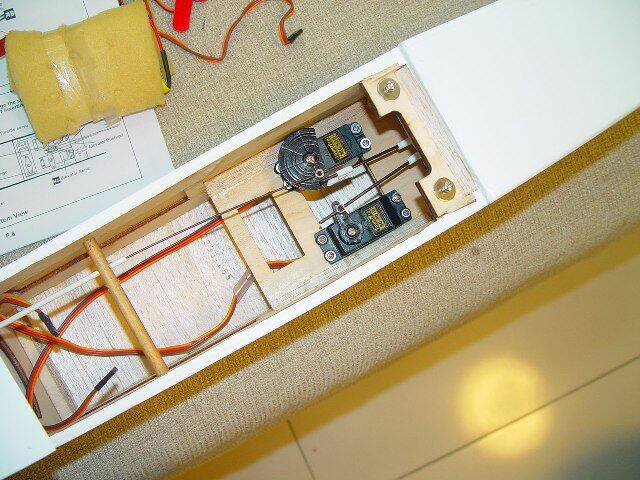

下班回宿舍後繼續趕工, 今天計畫裝升降舵和方向舵.
雷達行出的飛機通常升降舵和方向舵是用鋼絲推拉, 所以在機身裡面已經預先埋好了塑膠管, 只要把鋼絲穿進塑膠管就可輕鬆完成, 不需要自己做中間是一節目頭的連桿,很方便, 所以鎖上舵面的舵角器後, 就全部完工.
[ 本帖最後由 ycliang 於 2011年5月26日 11:04 PM 編輯 ]
機身已預先埋好塑膠管
機身已預先埋好塑膠管
安裝方向舵
安裝方向舵
安裝升降舵
安裝升降舵
在機身內部安裝好的servo
在機身內部安裝好的servo

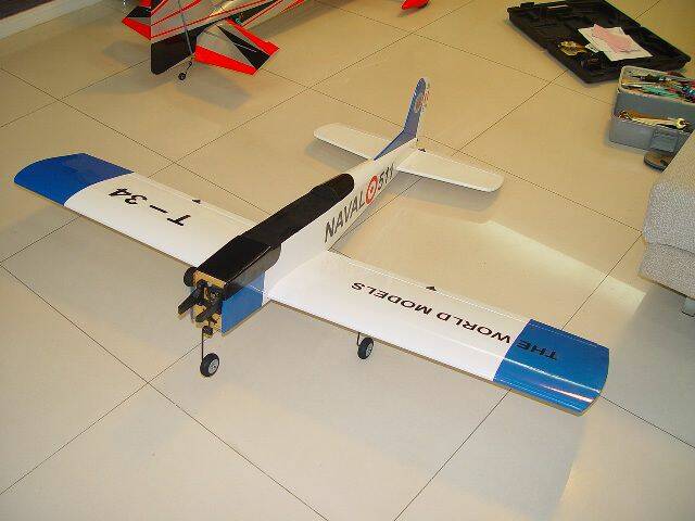

接下來安裝引擎座和前輪, 裝好後, 這架飛機到目前為止已經可以著地站起來了.
三輪腳架都已經完成
三輪腳架都已經完成
