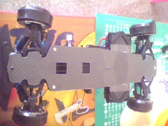

底盤之下護板
閒來沒事.,
無意間發現採光罩剩下的透明板寬約10CM,厚不到1MM
剛好長度又夠,便將我的MS-01D(鬥討栽)
繪製底盤的形狀
再以手提切割器.沿線切下(此動作需小心,不然傷及無辜的十兄弟)
再以砂紙將銳角磨去(摸起來YOU .YOU的)
比對一下將要鎖螺絲的地方(鑽孔)
為了耐看度底盤與護板之間多貼了纖維板的貼紙(堯咖撐)
再鎖上螺絲即可(最好是平頭的)
順便一提我在尾部加上可以手指拉提的把手(好拿)
