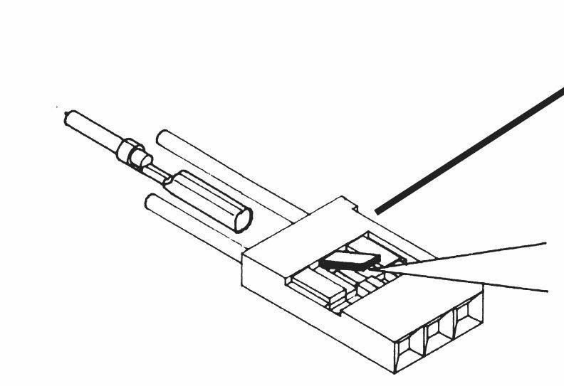

其中一個電變接到接收機的3心線中. 有一條紅色線,把它挑出來, 不要接到 接收機
 樓主| 發表於 2011年5月20日 07:45 PM | 顯示全部樓層
請問大大的意思是否如附圖?
看了原文說明書, 指出若接收器有接電源的話, 就要把信號線(中線)挑出.
那我的接收器是接了電源(4.8V  3000mAH鎳氫電池), 是否2個電變之信號線都挑出後再接接受器

發表於 2011年5月21日 12:27 AM | 顯示全部樓層
順提一下, 那三條線分別是 地線 (黑或深棕)   火線 (紅色)  及訊號線(白或橘色)
我們要挑出來的是中間那條紅色的 火線

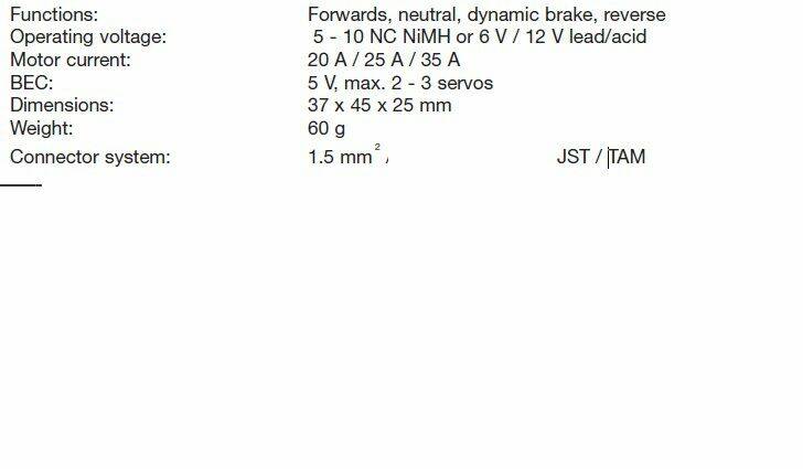

變電規格: 運作電壓 6V or 12V  ; 馬達current  25A  ;  連接系統  1.5mm2 (如附圖)
那電變所需電源線的尺寸為14 AWG  或  16AWG  ?(模型店老闆說16AWG就可)
但小弟上網查一下發現14 AWG線截面積為2.08mm2  而 16 AWG線截面積才1.31mm2
用 16AWG 夠嗎?
