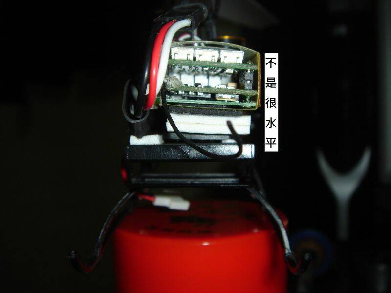

對了....
話說我的V120D01會一直逆時鐘畫圓圈打太極,敢問前輩是否有解= =?
不是打尾舵的那種自旋喔,是彷彿有個中心點,小半徑一直繞阿繞~然後半徑越來越大.......

 樓主| 發表於 2011年5月27日 07:06 PM | 顯示全部樓層
回復 46樓 shouzama 的帖子
感謝前輩解惑阿~~~~

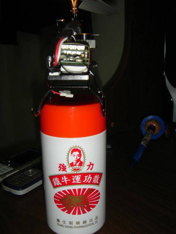

我的V120D01接收下面有墊3層(一層原廠膠、兩層泡棉膠),我事後發現有點墊太高了@@接收的其中一個角會頂到機頭罩,導致接收都是處於稍微傾斜的狀態,電變我也有用泡棉膠隔開~
我有拍了幾張我小機機的照片(羞)
發表於 2011年5月27日 07:48 PM | 顯示全部樓層
回覆 47樓 A博士 的帖子
那種白色泡綿雙面貼,印象中黏性很強,
但質地很鬆軟,用來固定比較會有震動的問題,
後來我都不敢用了
選 3M 汽車用的那種雙面膠,黏性夠,質地也還 OK
電變固定得還不錯喔,以前傻傻的都靠著接收黏
(因為接收側面有光滑面,想說比較黏得住)
後來才發現電變震動時會拖著接收一起晃,
使接收 GYRO 產生誤判,就改下端靠著腳架黏,
雖然黏住接收的面積變小很多,但電變成了
接收的另一個"支撐架"可穩定接收
建議接收可以束上束帶,跟本體架束在一起,
穩固性會好很多,儘可能讓接收水平、跟機身
呈一直線不要歪斜
