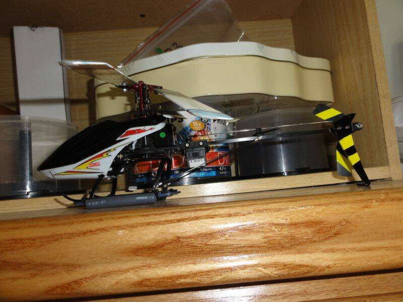

4#6小弟從一開始接觸他是飛平衡翼,,因沒基礎沒辦法飛,,換了背爾頭飛了一星期多就又拆下了,,因戶外飛大動作就失控,,沒意思,,又換平衡翼,,至少能停旋了...................
玩了三個月買了450PRO,,自己慢慢組裝到能昇空爽飛..發現為什麼450PRO動作這麼精準穩定,,動動腦注意了機身各部份的配置跟4#6比較發現以下幾點
4#6三個伺服機都在右邊,,左邊只有一個馬達,,所以十字盤水平,,飛起來都偏右,,小弟用精準電子秤(秤到0.01g)左右腳分開秤,,左右配重差太多,,右邊明顯重了好幾公克,,飛起來前後飛的左右轉,,手感怎麼差這麼多,前後右轉真好轉,,前後左轉就是卡卡卡卡卡,,怎麼解決呢!!
把附翼伺服機移到左邊來,,相對十字盤球頭要拆下前後對調,,這樣十字盤就能轉過來對應左側伺服機了,,,,在秤看看還是右邊重了點,,所以在左伺服機的外側用雙面膠加貼鉛片直到左右腳分開秤的重量差在0.1g以下......配重完,,十字盤在調水平昇空,,賓果,,真是天地之差好飛太多了..................記的配重時電池機殼都要裝上喔,,   如嫌以上伺服左右調換麻煩也能直接用五元硬幣(1元太輕10元太重)貼在機身左側加以平衡重量,,額外增加的重量會使昇力變差,,但因轉速增加所以更加穩定好飛,,我是用外轉感覺還不會太軟,,原廠馬達可能就不夠力了,,  ,,,,
至於噴連桿我也是噴瘋了,,因噴連桿害十字盤球頭折段,,連十字盤也得換,,我也想出對策 ..
那個平衡翼口字型塑膠連桿是往上推固定對吧!!!   把它反過來裝吧!!
所以連桿最好先拆開先穿過那片口型塑膠在組合起來,,,,,,,,,,,切記連桿最好是鎖到底,,,最短連桿總長度約15.5mm兩隻一樣長喔!!!!因它不是調雙槳用的>> >>>我試最短虛位間隙最少>>>>>
在來就平衡桿反裝,,平衡翼原由上往下鎖故定,,變成由下往上鎖,,平衡翼面也要轉180度 ,,
這樣弄好後調動作那個旋紐能轉到兩點鐘方向,,在多會超出那旋頭的極限了,,飛起來也不在噴連桿,,從原本由下往上固定,變由上往下固定,,就算彈也是往上彈開,,壓回去就好!!不再連桿噴飛找不到!!!
在來就鎖尾問題啦!!!左右行程一樣多都是左轉快右轉慢,,調連桿到<左右自旋>都一樣快,,這樣就好飛啦!!(偏左的中立點)
調敏感度要1-2點鐘方向才夠穩定,,,,,調低雖然自旋快,,不過我飛起來在機身45-60度斜面有時會脫鎖!!!
小弟的機子沒用三軸,,經上敘述的修改後前左右後左右的洗碗公機身可一直保持在70度-80度的大角度洗碗公
飛各角度的八字也好飛,,,,因為平衡左右配重過,,噴連桿解決了能用較大角度駝量,,,飛起來真的比原本的好太多了!!
以上小弟淺見希望對一樣飛120系列的飛友們有一點幫助
