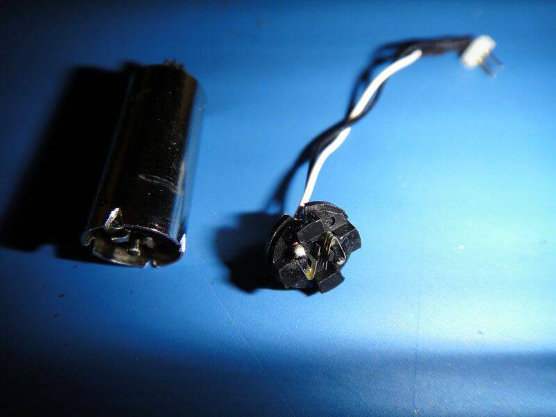

我的 mSR 異常耗電
發表於 2011年5月13日 11:50 PM | 顯示全部樓層
摸摸看你的主馬達 停懸3分鐘後會不會很燙
很燙就是馬達有問題了
發表於 2011年5月14日 12:02 AM | 顯示全部樓層
原帖由 The-O 於 2011年5月13日 11:50 PM 發表
摸摸看你的主馬達 停懸3分鐘後會不會很燙 很燙就是馬達有問題了
The-O 大,可否請教您所謂的「燙」是多燙呢?因為這問題也困擾我一段時間。我MSR飛兩分鐘後,馬達就可以燙到刺手的地步,過四五秒後開始降溫;那時候我就開始恐懼是否馬達衰竭,直到我的MSR停懸高度不穩定時,我才真正換了新馬達。
但問題是,我換了新馬達後,兩分鐘後還是一樣很燙,也是燙到刺手的感覺。所以到底所謂的「燙」,是要燙到什麼程度呢?
發表於 2011年5月14日 12:47 AM | 顯示全部樓層
印象中好的馬達飛一顆電池還不至於到燙手才對
新馬達2分鐘就燙到刺手 應該是這馬達的體質不太好..
你全機原廠嗎?機身重量是否有增加?
發表於 2011年5月14日 01:06 AM | 顯示全部樓層
原帖由 The-O 於 2011年5月14日 12:47 AM 發表
印象中好的馬達飛一顆電池還不至於到燙手才對 新馬達2分鐘就燙到刺手 應該是這馬達的體質不太好..你全機原廠嗎?機身重量是否有增加?
全機原廠,沒有改裝任何東西導致重量增加,所以我才納悶著。不會我這麼正好都買到「馬達王」吧?
發表於 2011年5月14日 05:30 PM | 顯示全部樓層
別懷疑.就是馬達掛了.我手邊16顆電池.(我也以為電池掛了才會一次又買10個)結果............... ....不可能新的十個電池都有問題吧.馬達一換.好得很.飛3~5分鐘馬達溫熱而已.不會燙到刺手....不死心.....又換回舊的馬達.就如樓上大大所說..非常燙.有夠燙.真的不誇張.....所以.換馬達吧.別像我呆呆ㄉ買一大堆電池..
 樓主| 發表於 2011年5月15日 09:27 PM | 顯示全部樓層
原帖由 AwAirwolf 於 2011年5月14日 01:06 AM 發表

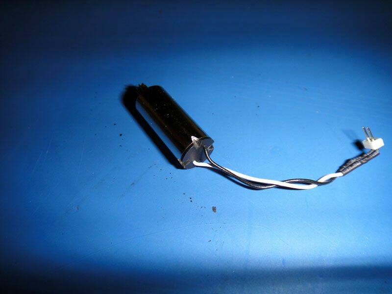

今天換了主馬達, 是主馬達出了問題
把馬達打開後發覺是轉子上供電給線圈的 2 片 '銅片' 移位緊接在一起導致
我用 '界刀' 把 2 片 '銅片' 分開
有時間再試試這馬達能不能正常轉動
