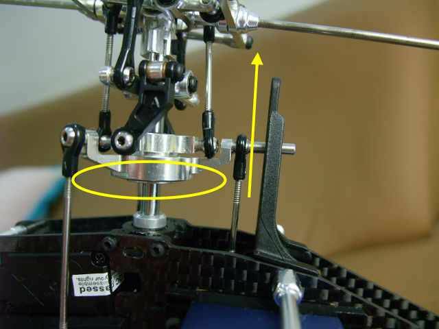

[250]十字盤與傾斜盤怎麼了
發表於 2011年5月13日 10:09 PM | 顯示全部樓層
回復 1樓 adamwu1997 的帖子
你的軸承凸出來了~~可以在凸出的地方邊緣上快乾!!再順箭頭方向將軸承逼入~
[ 本帖最後由 p1218668 於 2011年5月13日 10:13 PM 編輯 ]
 樓主| 發表於 2011年5月13日 10:16 PM | 顯示全部樓層
回復 7樓 p1218668 的帖子
感謝網上熱心大大診斷
受小弟一拜
 樓主| 發表於 2011年5月13日 11:37 PM | 顯示全部樓層
後來我還是又全拆了
準備換掉十字盤與傾斜盤
來到最後一關
十字盤與傾斜盤要怎麼脫離主軸?
它中心有一球型的東東固著在主軸上
可是他動也不動
要特殊工具才能卸下它嗎?
發表於 2011年5月13日 11:57 PM | 顯示全部樓層
回復 9樓 adamwu1997 的帖子
這樣是不正常的....十字盤要能順順的上下滑動才對,這是控制螺距的關鍵...大大您的十字盤咬死了,會不會是維修過程不慎沾到膠,或是主軸有異物或撞傷呢?......先噴點WD40再拆看
只是這樣也沒必要換十字盤吧.....原廠那一顆不便宜耶,我一顆就用了好久.........

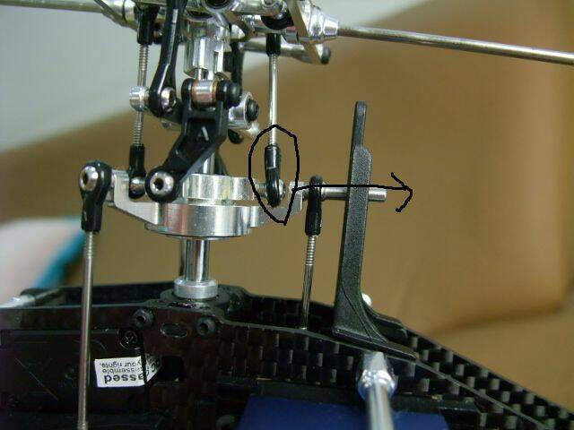

發表於 2011年5月14日 12:51 AM | 顯示全部樓層
大大  你的那根  ...........有點歪喔
^^         是連桿頭  有點歪喔
請檢查看看  ~~
[ 本帖最後由 jjc0516 於 2011年5月14日 01:02 AM 編輯 ]
 樓主| 發表於 2011年5月14日 08:42 AM | 顯示全部樓層
回復 10樓 FLYTOSKY 的帖子
如大大所言
往上可 往下不行
仔細看是有一些髒東西在主軸上
用3M鍊條清潔劑清理一下就順利滑下(真是精密的東西)
後來我試著把那突出來的那一圈給逼回去(之前先上了一點缺氧膠)
有聽到ㄅㄧㄚ一聲 可是還是有一點點突出來
再用力也不行了
不曉得這樣是不是就是正常狀態了
Thank you.
