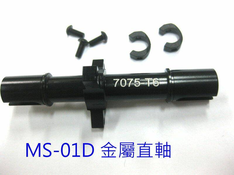

MST MS-01D 改裝 7075鋁合金直軸(含馬蹄塊)
不用再怕爆杯了!(我自己是沒爆過啦!)

這支未啥沒出 (藍色)......mst難道 不知道
(視覺系)永遠是王道嗎(錢道)........
雖然明知道 7075染色...會比較深(或怪點).....
不然銀色也是很讚阿.......
(老樣子)先買改裝品    買完         再去買車..........

7075如果不是鍛造的
材料本身的毛孔會比較多一點....上陽極很容易不均勻
外加7075要切削完馬上送陽極,不然表面氧化之後陽極色會變的怪怪的
出包率頗高很不好做....
